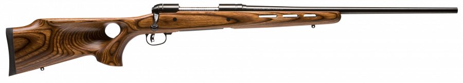

Buenas a todos, el tema es el siguiente;
estoy acabando de restaurar una culata de escopeta, haciéndola al aceite de teka, y tenía pensado liarme con la otra que tengo que arreglar, que es la de una carabina del 22 marca winchester semiatomática, modelo 290 o algo así, creo.
El caso es que tiene rota una parte y estoy pensando hacérsela de contrachapado.
La pregunta es, para expertos como Esther, en esto de la madera y tintes y demás pócimas, si le podría aplicar un tinte que oscurezca las láminas exteriores de los tableros a unir, a fin de que cuando lije y le de forma a la culata y el guardamanos, aparezcan algunas líneas y vetas oscuras. No sé cuanto pueden penetrar los tintes, o si veis mejor buscar directamente un contrachapado con caras exteriores oscuras.
Saludos¡¡ :birra^:

La pregunta es la siguiente (que diría Primitivo Rojas):
en un tablero de contrachapado, aplicándole tinte a la lámina exterior, que profundidad se consigue? empapa toda la capa (2-3mm) ó solo una película superficial?
El caso es saber si al teñirlo, cuando se le de forma a la culata, aparecerán las vetas oscuras del tinte, ó solo una pequeñita (pírrica) línea?
Te pongo una foto del efecto que quiero conseguir.

Mensajepor irbis » 01 Jun 2013 13:19
Buenas, Esther, me ha comentado un amigo que el tinte suele penetrar hasta 1mm, así que probaré a teñirlo y ya veremos.
Saludos¡¡
