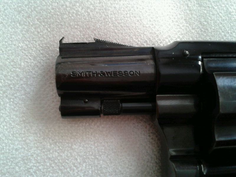

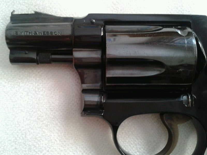

Acabo de adquirir un revólver smith wesson airwight de 2 pulgadas, al cual le habían acoplado un punto de mira extra. A mi, particularmente, no me gustaba como había quedado asi que se lo he quitado, comprobando que, desgraciadamente, habían limado el punto de mira para acoplarle el otro.
La consulta es...¿cómo puedo rellenar ese hueco para que quede bien? ¿es factible?
Añado dos imágenes para que veáis como ha quedado el revólver sin el punto de mira.
Gracias de antemano por vuestras opiniones.

Aquí te ponen como hacer un punto nuevo
Con el traslate de google medio se entiende
http://www.brownells.com/.aspx/lid=11490/GunTechdetail/One-Man-s-Surplus-is-Another-Man-s-Project-Gun-Part-II

Mira a ver si puedes acloplar uno de Dan Wesson, obviamente modificándolo.

Por poderse se puede rellenar con soldadura. Ahora hay que ser más fino que el coral soldando, tener buena máquina, buen pulso y saber tras de lo que se anda.
