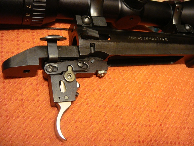

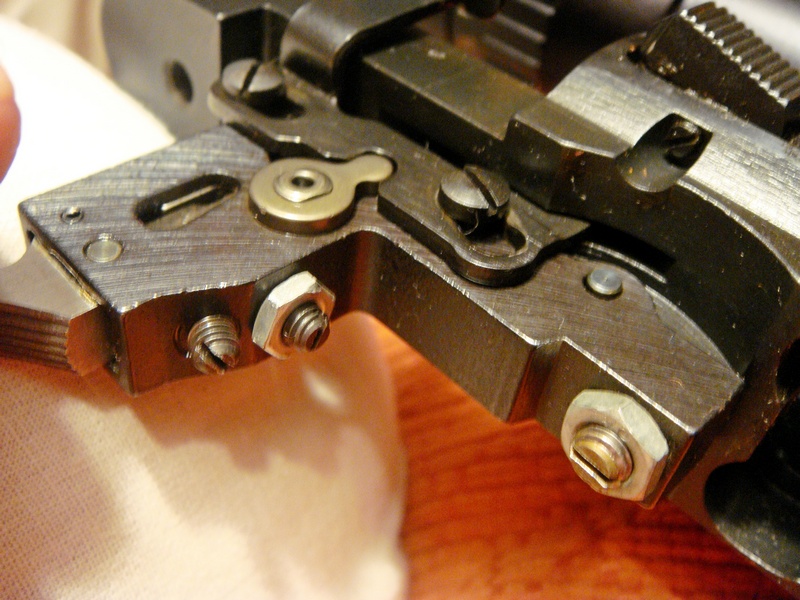

Hay un tema que no consigo ajustar en mi rifle, y es el peso del gatillo.
De fábrica venía con un gatillo excelente al tacto (como es propio de los SAKO), pero con al menos 2 kilos de presión, lo cual lo veo excesivo para el fin al que tengo destinado este rifle (recechos).
El modelo es SAKO AV L691 (de zurdos), en calibre .270 Win.
Os muestro las fotos con los detalles del conjunto del gatillo y de los dos tornillos (que ya no sé como puñetas tocarlos) para que me quede un gatillo con menos de un kilo de peso.

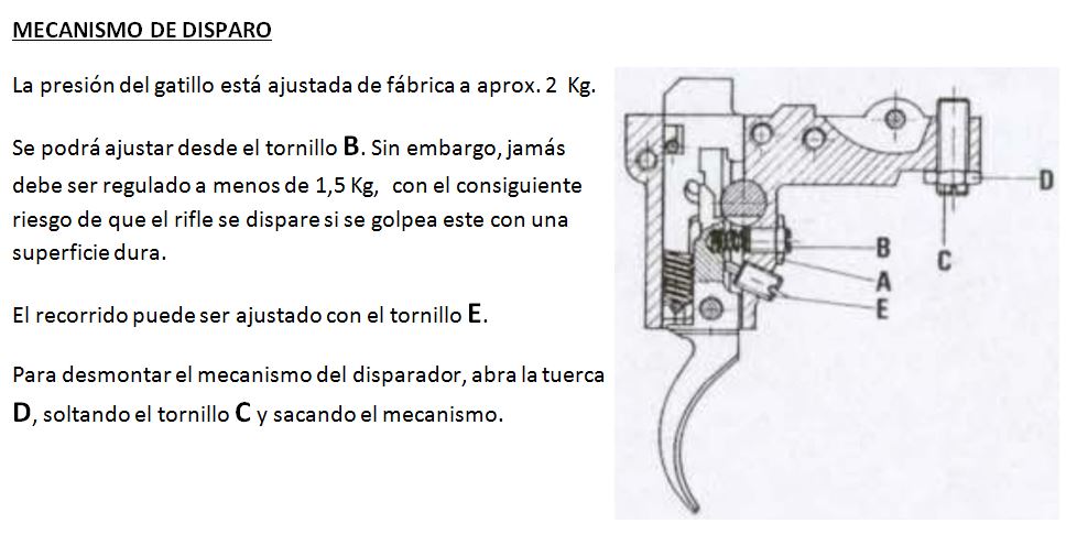

También os adjunto un extracto del manual en donde se habla de como ajustarlos, pero aún no lo he conseguido.
Apelo a vuestros conocimientos y experiencia, estimados amigos.
Gracias adelantadas !!! :wink:

Me acabo de dar cuenta de una cosa.
Buscando por casualidad el manual de otro modelo de SAKO, el L61 Finnbear, compruebo asombrado que su diagrama y tornillos si corresponde al conjunto de mecanismos de mi gatillo.
Vaya error garrafal... raro viniendo de esa marca.
YA ESTÁ EDITADO Y CORREGIDO mi post anterior, traduciendo al español lo que dice el manual del Finnbear y poniendo el diagrama que corresponde a mi modelo.

Entonces...siendo el tornillo B el que regula el peso del gatillo ¿En que dirección debo girarlo?

creo recordar que apretando el B en el sentido de las agujas del reloj endurecia el gatillo y aflojandolo en direccion contrahoraria se ponia mas suave , igualmente apretando el E tenia mas recorrido y aflojandole menos

por lo que se ve, se puede regular de dos formas.
menos peso y el mismo recorrido.
menos recorrido mismo peso.
pero de todas formas te expecifica el fabricante que no pases de 1.500 gramos por que se dispara al golpear la culata en el suelo.
tienes que tener un medidor de gatillos para saber que peso estas poniendo, igual le pones mas peso y el recorrido es mas corto y no tedas cuenta.

Hola de nuevo, compañeros.
Acabo de manipular nuevamente el dichoso tornillo B y nada, no consigo apenas rebajarle el peso al gatillo. Algo menos duro si que lo noto, girando dicho tornillo en sentido antihorario.
Antes estaba a unos 2 Kgs, y ahora mismo estará a 1,8 kgs o por ahí...
Si lo sigo girando me quedo con el tornillo en la mano (dentro del hueco hay un muelle, por cierto).
Saludos ¡! :wink:

Igual tiene un minimo muy alto, vamos que no deja bajar de 1.5 o 1.7...

Normalmente es una recomendacion para los Estado Unidos, así si surge algún problema y el gatillo esta por debajo del peso indicado por el fabricante no hay reclamación posible.
