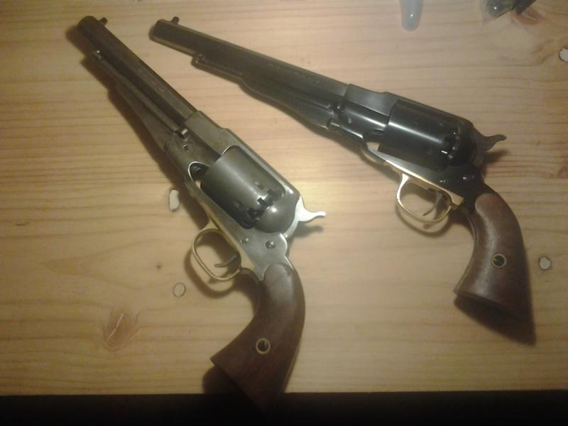

Hola compañeros. A ver si alguien me puede asesorar en esto. Tengo un Remington New Model Army marca Pietta cuyo pavón está bastante deteriorado ya. Por ello quiero darle un lavado de cara, y se me ha ocurrido retirar el pavón viejo completamente e intentar conseguir de algún modo el acabado que Uberti denomina para su Cattleman "old west finish". ¿Alguien sabe como podría conseguirse?
Este es el color que quisiera conseguir: https://www.uberti.com/firearms/images/1 ... est_lg.jpg
Aspecto envejecido para Revolver

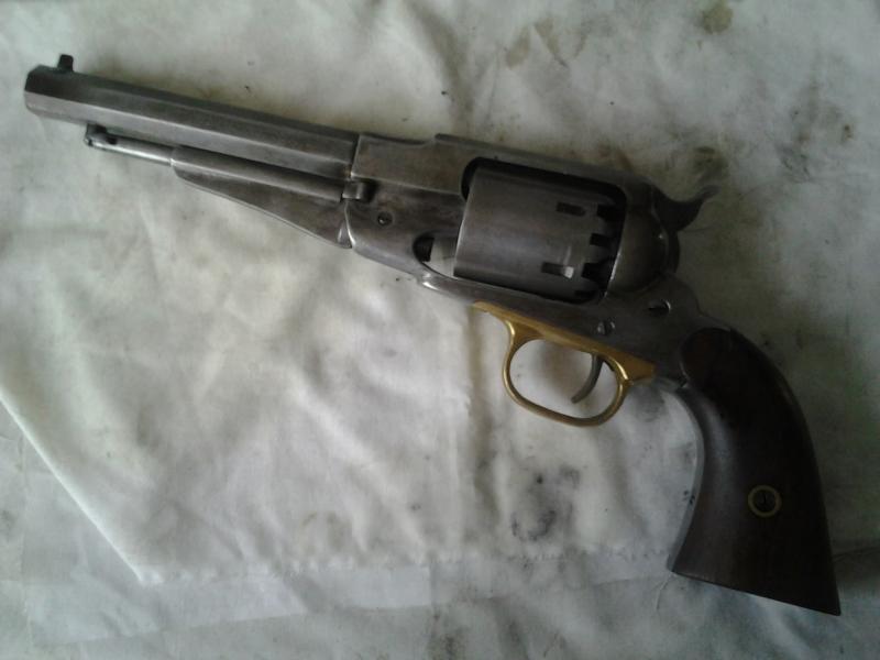

Este es el mio pietta del 36.
Despavonado con vinagre de vino, vale cualquier ácido suave, incluso el cilisbang o como se escriba.
Desengrasado de las piezas a pavonar y pavonado con una sola capa de pemablue.
Frotar con trapo para que no asiente mucho el pavón y lana de acero en las aristas.
A las cachas le quité el barniz con decapante y las teñí y traté con aceite de lino con colorante de nogal.

Muy buen trabajo, Marroyol. Y muchas gracias por la información. Creo que me voy a poner a ello, pues me gusta el aspecto que le da.

Que tal.
También puedes probar a hacerlo con Coca Cola, a ver que tal queda. Si es que eres un valiente y te atreves a ello
El aspecto que presentan las armas que mostrais es similar (o al menos a mí me lo parece) a como quedan los metales tras un proceso de fosfatado. Y la Coca Cola contiene una importante cantidad de ácido fosfórico. Como el café. Igual sería mejor denominarlo "cocacolizado".
¿Cómo hacerlo? Repito: a ver quien se atreve a hacer de alquimista con un arma de su propiedad
(y luego nos enseña el resultado). Yo antes de lanzarme a hacerlo con una de mis armas procuraría hacer alguna prueba con un trozo de acero que encontrara por ahí, un cuchillo viejo o algo así, a ver que tal se daba la cosa. Supongo que los resultados podrán variar bastante dependiendo de la composición exacta de cada trozo concreto de metal.
Una vez bien eliminado todo el pavón original del arma, desengrasa cuidadosamente todas sus superficies metálicas. A fin de eliminar las burbujas de la Coca Cola, que pueden interferir en el buen resultado final del proceso, puedes dejarla reposar durante unas horas para que se le vaya totalmente el gas. Hazte de un recipiente que tenga la forma adecuada en el que quepa holgadamente el arma de forma que una vez hayas echado dentro la Coca Cola puedas sumergirla totalmente en ella. Para eliminar totalmente las burbujas que pudieran quedar, antes de echarla dentro del recipiente calienta la Coca Cola y remuévela bien. Echa la Coca Cola caliente en el recipiente y después introduce el arma en el líquido, de forma que no toque los laterales del recipiente. Para ello tendrás que dejarla de suspendida dentro del líquido en el interior del recipiente, sujetándola con un par de cordeles (para que no se gire) atados a un soporte exterior o algo similar (es cuestión de pensar un poco cómo hacerlo; puede bastar colocar un palo de borde a borde del recipiente y atar en su parte central los cordeles). Deja el arma sumergida un buen rato para dar tiempo a que las reacciones químicas tengan lugar y vete sacándola cada cierto tiempo para comprobar que tal va la cosa. Así hasta que el resultado te parezca que está bien.
P.D.: Supongo que con Pepsi-Cola también funcione
Salu2.
Salu2.
