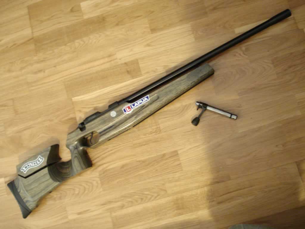

Busco algun lugar donde poder tomar nota de las medidas de una culata como esta, es de otra marca pero monta una cz.
Rogaria si alguien las tiene hiciera el favor de facilitarmelas para hacerme una, he visto que hay paginas donde las venden ya hechas pero el precio el algo elevado para mí. Y si conocéis a algún armero que las haga a un precio asequible pues mejor que mejor, aunque tambien me gustaria probar a hacerla. Gracias de antemano. Se me olvidaba, seria para zurdo.

Muchas gracias por tu respuesta, ya lo habia leido, pero lo he vuelto a leer y he visto ahora que no la copiaste o tomaste medida alguna. To soy un tanto mas torpe para eso, de ahi el solicitar las medidas de largo y ancho de la culata asi como altura y la manera de hacer la carrillera regulable. De nuevo gracias y probare a hacer primero un voceto en chapon haber como me queda.

De nada, para empezar. Es un placer ayudar.
Por otra parte, las medidas principales de las culatas que hice eran 80cm del puntal del guardamanos hasta la cantonera y 20cm de altura total.
La primera culata (y más parecida a la que andas buscando) mide 5 cm de ancha. Todo el guardamanos es paralelo y mide 5cm de ancho también, porque no está rebajado. Y si imprimes una foto de las últimas y la mides en el papel, puedes averiguar las medidas secundarias sin dificultad.
Una carrilera ajustable se puede hacer de la siguiente manera: con una culata terminada (antes de tallar) puedes extraer la carrilera cortando con una sierra de cinta, embutir un machón metálico largo pegado en la carrilera y perforar y encamisar un tubo en la culata, con un tornillo prisionero en el costado izquierdo (porque eres zurdo). Haciéndolo todo con cuidado y perpendicularidad, no parece difícil.

Muchas gracias por la informacion, me pondre a ello en cuanto tenga tiempo para hacerla completa.
