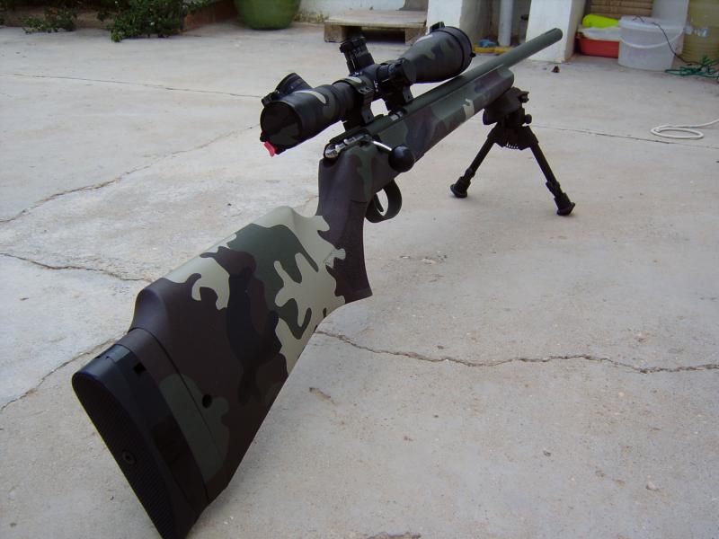

Mensajepor phantom_sniper » 21 Ago 2012 13:15

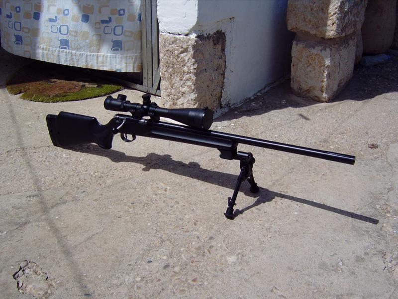

os mostraré como es la carabina inicialmente, es una anschutz 64mpr con un bipode versa pod y un leupold mk4 8,5-25x50 mildot con su culata de madera pintada en negro
Muy buenas compis, ultimamente he estado currando con mi carabina haciendo de pintor y he decidido colgar 20

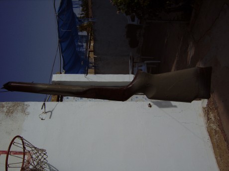

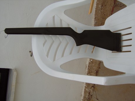

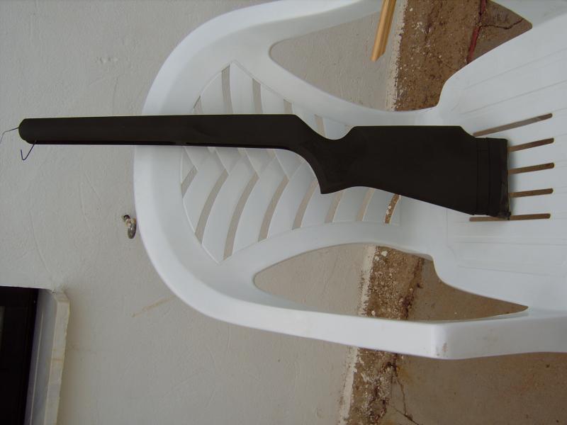

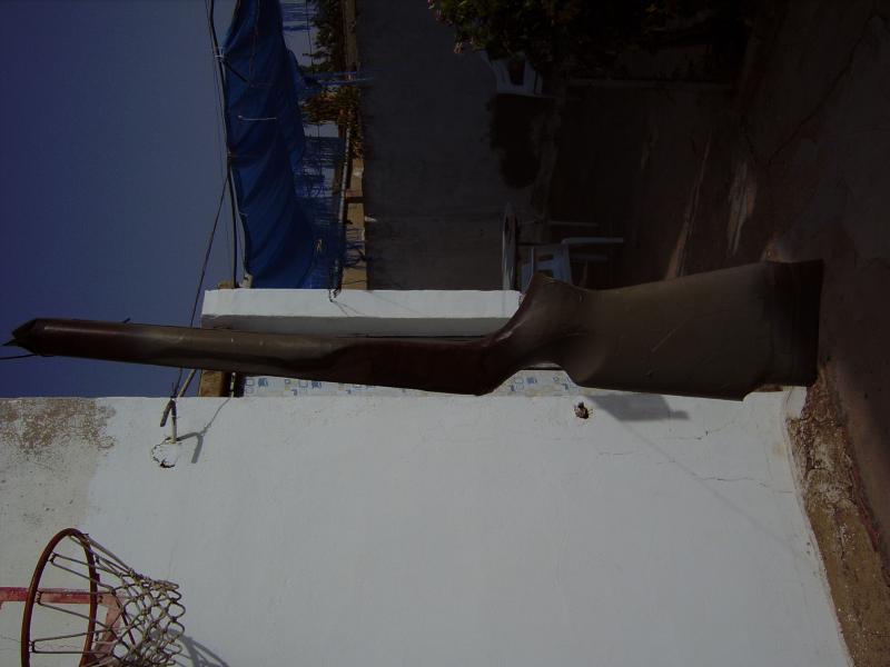

El primer paso es desmontar la carabina por completo. Hecho esto, recortamos los patrones en vinilo que después pegaremos sobre la primera capa de color, en este caso el negro, (yo ya la tenía pinada en negro pero si la vuestra está en algún otro color deberíais lijar previamente la madera de la culata y pintarla con krylon negro) con lo que la culata quedaría tal que así
Muy buenas compis, ultimamente he estado currando con mi carabina haciendo de pintor y he decidido colgar 30

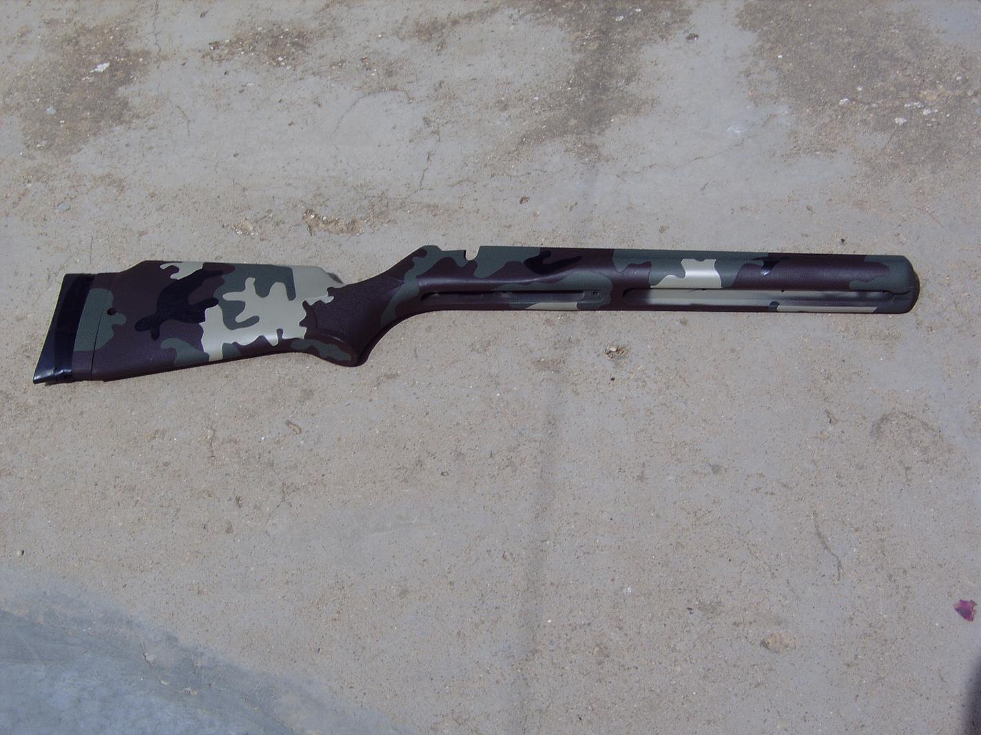

Mensajepor phantom_sniper » 21 Ago 2012 13:23
Completado este paso procederíamos a pintar l segunda capa de color. En mi caso elegí el verde oliva de krylon, con lo que quedaría tal que así
Muy buenas compis, ultimamente he estado currando con mi carabina haciendo de pintor y he decidido colgar 40

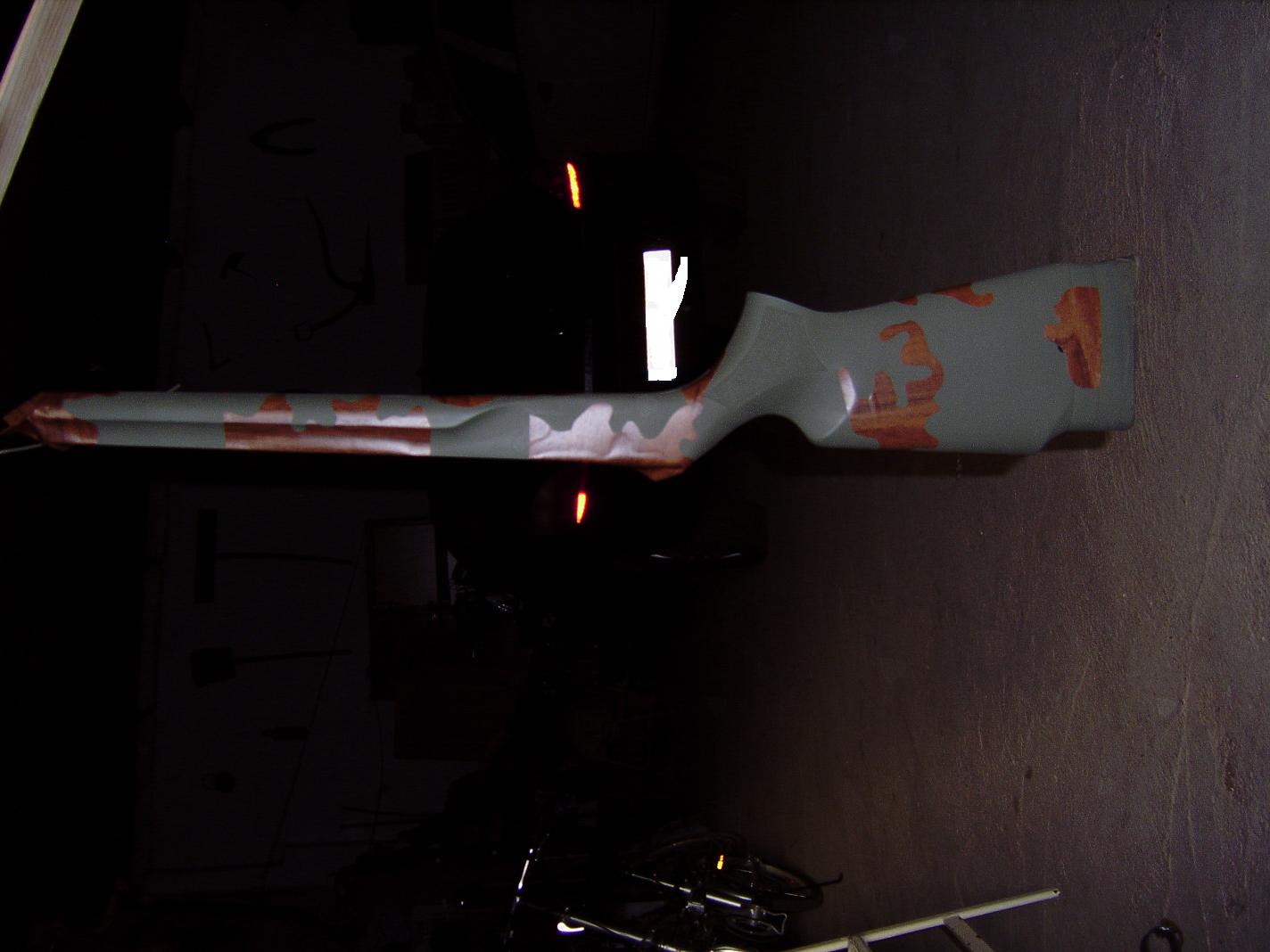

Mensajepor phantom_sniper » 21 Ago 2012 13:26

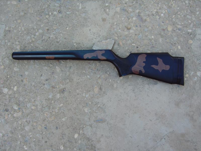

Transcurrido el tiempo de secado prudente, (yo lo dejé un día entero) procedemos a recortar y pegar los patrones que colocaremos sobre la capa de pintura verde, que como sucederá con la negra, marcarán las "manchas" de dicho color cuando sean retirados al final del proceso. La carabina a estas alturas se vería tal que así
Muy buenas compis, ultimamente he estado currando con mi carabina haciendo de pintor y he decidido colgar 50

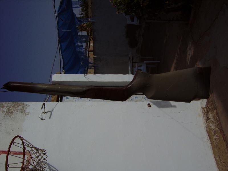

Ahora toca repetir procedimiento: pintar la carabina de marrón oscuro y esperar un día

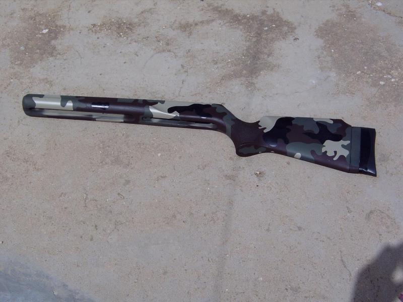

Secado el color marrón pegaremos de nuevo los patrones que marcarán el color kakhi, y pintamos las zonas pertinentes que serán la última capa de pintura que reciba la madera. Transcurrido el tiempo pertinente de secado retiraremos con sumo cuidado todas los patrones de vinilo que hemos ido pegando por capas a la culata, con lo que ya tendremos el producto finalizado y podremos babear sobre él jejeje (el fabricante recomienda dejar secar una semana antes de darle uso intensivo a la carabina)

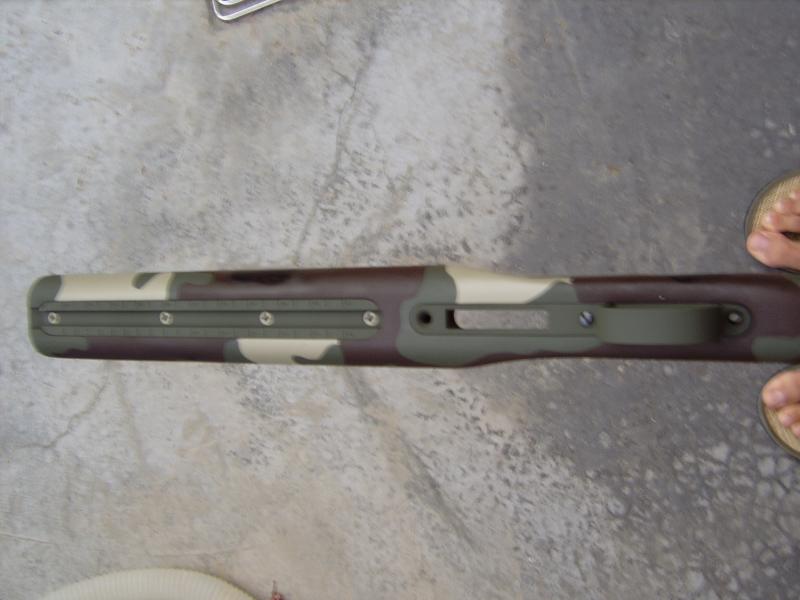

Mensajepor phantom_sniper » 21 Ago 2012 13:34
por el otro lado
Muy buenas compis, ultimamente he estado currando con mi carabina haciendo de pintor y he decidido colgar 80

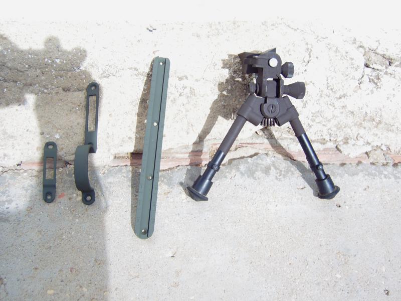

Mensajepor phantom_sniper » 21 Ago 2012 13:45

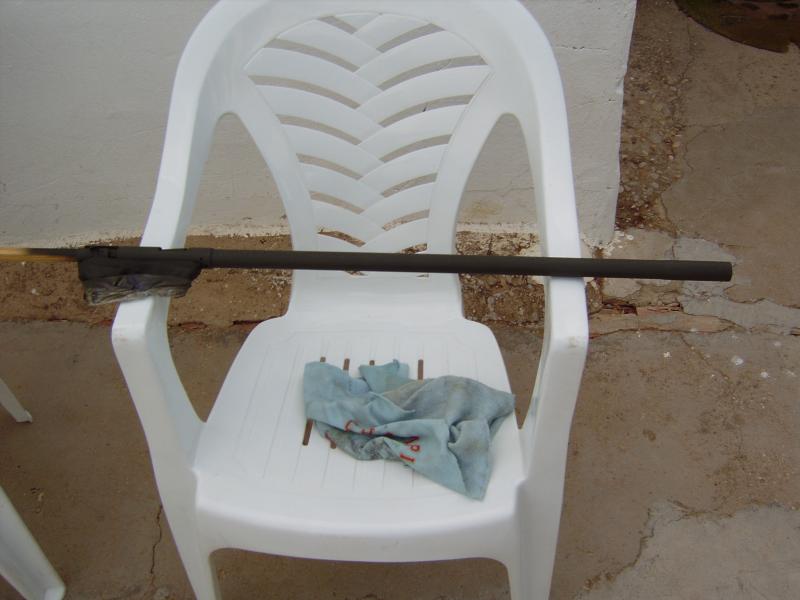

Ahora le toca al metal, el cual desengrasaremos bien con algun producto para tal fin (yo usé desengrasante de mercadona jejeje) y protejemos las partes que no queramos pintar (ventana de expulsión, boca del cañón, etc) con cinta adhesiva. Yo elegí el verde oliva de krylon para todo el metal excepto para el bípode que lo pinté en marrón oscuro (tapando a mitad sus patas para conservar algo de negro original)
Muy buenas compis, ultimamente he estado currando con mi carabina haciendo de pintor y he decidido colgar 90

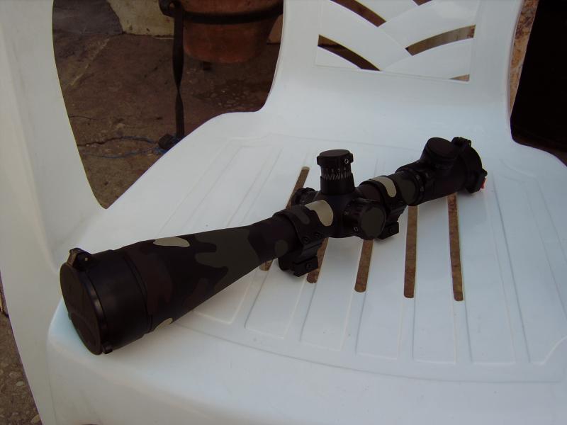

Mensajepor phantom_sniper » 21 Ago 2012 13:50
Mientras que el metal se seca bien pintamos tres cuadrados grandes de vinilo chinorris y pintamos uno de cada color (verde, marrón oscuro y kakhi) de los cuales una vez secos recortaremos patrones de tamaño mini para pegarlos a la mira telescópica y camuflarla en consonancia con el conjunto (elegí este modo de proceder con la mira por no pintarla dado que es un elemento sumamente preciso y caro, y no es lo mismo decapar la madera o el cañón que hacerlo con el aluminio de la óptica)
Muy buenas compis, ultimamente he estado currando con mi carabina haciendo de pintor y he decidido colgar 110

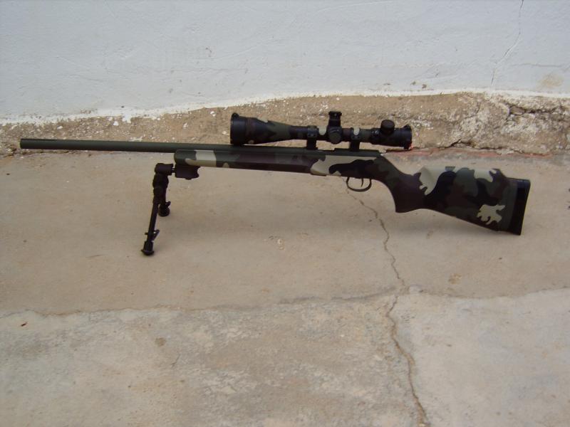

Y terminado el proceso de pintado y camuflado procedemos al montaje de las distintas partes del arma
Muy buenas compis, ultimamente he estado currando con mi carabina haciendo de pintor y he decidido colgar 120

Mensajepor phantom_sniper » 21 Ago 2012 13:54

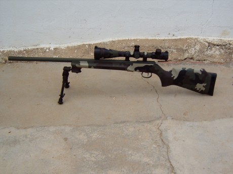

Cuesta un poquillod de curro entre todo, pero el resultado es incomparable, y todo por 40 euros del ala y mucha paciencia, cariño y buen hacer
Muy buenas compis, ultimamente he estado currando con mi carabina haciendo de pintor y he decidido colgar 130

ahora de perfil como los presos
Muy buenas compis, ultimamente he estado currando con mi carabina haciendo de pintor y he decidido colgar 140

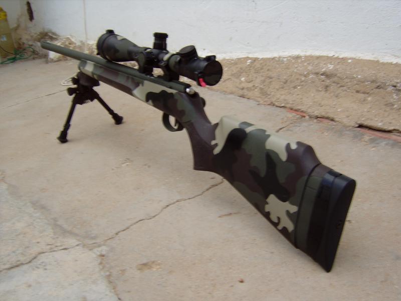

Mensajepor phantom_sniper » 21 Ago 2012 13:56
y el otro perfil
Muy buenas compis, ultimamente he estado currando con mi carabina haciendo de pintor y he decidido colgar 150
