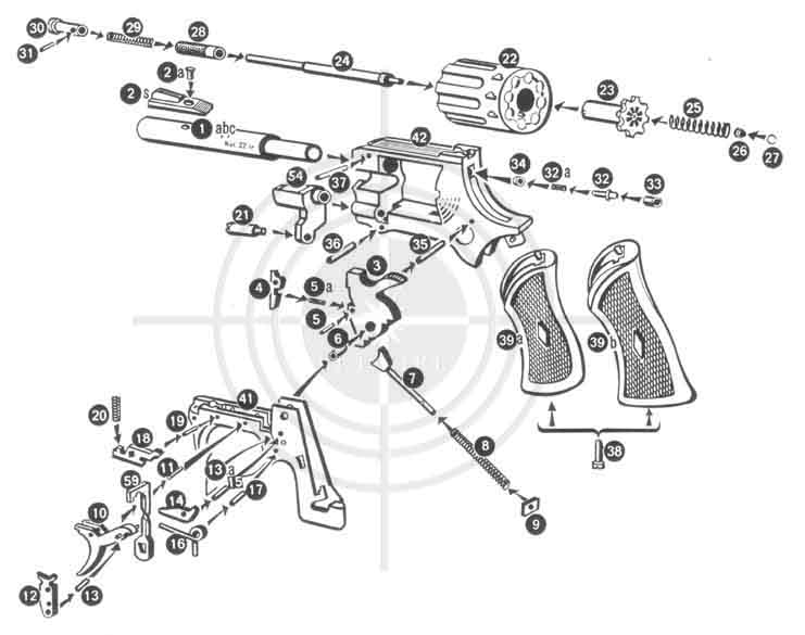

Hola, he adquirido recientemente un revolver Weihrauch Targer Match del 357 mg. y le encuentro el disparador algo duro. El el manual no hay nada de despiece y no se donde tendria que actuar para bajar el peso del disparador y dejarlo mas fino. No dispone de ningun tornillo a la vista para este cometido, solo el de trigger Stop.
Escucho sugerencias.

Lo único que he encontrado es esto, consistiría en cambiar los muelles 16 y 8 por otros de menos peso.

Gracias.
Creo que el muelle 8 es el Real, crees que se podria acortar este una o dos vueltas? seria una solucion?

Sería mejor sustituirlo por otro, si te pasas cortando espiras no tiene vuelta atrás

ferranc escribió:El "8" ni lo toques para no tener problemas con el picado de los pistones.
El "16" es el que hay que sustituir por otro más o menos similar, más fino y con menos presión.
El problema que veo a estos revólveres es que se desmontan a base de pasadores y se van agrandando los agujeros del bastidor cuando se vuelven a montar. Mejor no tocar mucho.
Sabeis de algun sitio donde pueda localizar estos muelles? Gabilondo no los tiene y tendria que enviarle el arma al armero. Gracias

Gracias, fantastico, lo voy a intentar
