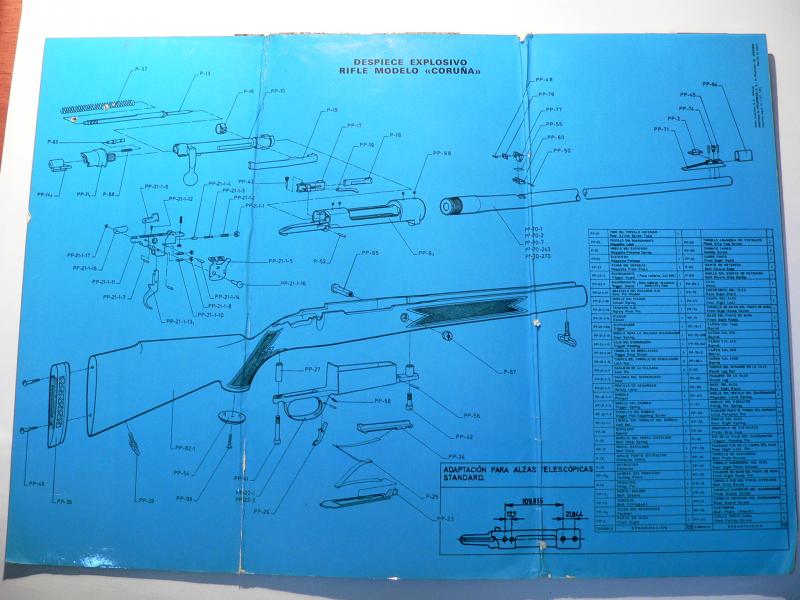

Creo que te puede servir.
Estoy intentando suavizar el cerrojo y hacer que la teja tope lo menos posible con la zona de alimentacion de la recamara. Si sabes algo, avisa.

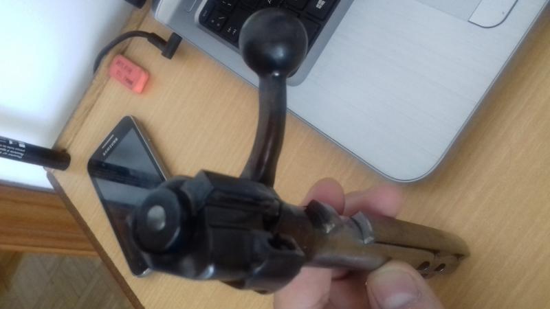

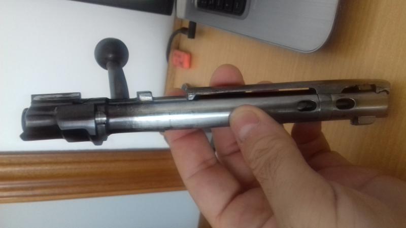

Hola a tod@s.
Estoy buscando manual, guia, enlaces a videos donde se explique como desmontar el cerrojo y extraer el percutor de un santa barbara mod luxe. He adquirido recientemente este arma y me gustaria revisar el estado de la aguja y coger soltura en su montaje y desmontaje.
Saludos y gracias a todos.

Mensajepor wibols » 02 Jun 2020 23:18
con el cerrojo motado en el rifle y la aguja montada para el disparo, pones el seguro, sacas el cerrojo y entonces solo tienes que desenrroscar la nuez trasera y sale todo.

Mensajepor GISTAVO » 13 Ago 2020 09:57
Buenas, yo también he tenido recientemente el mismo problemilla, al sacar el cerrojo del rifle para limpiarlo me costó algo descubrir cómo desmontar el cerrojo, una vez fuera el cerrojo tienes que apoyar la aguja en una madera, presionar fuerte y bajar la nuez del seguro y entonces giras un cuarto de vuelta el porta agujas y tiras de él y entonces tienes desmontada la aguja y el muelle.
Para montarlo hay que hacer lo mismo a la inversa, y una vez montada la aguja y la nuez, bajar la nuez y meter un pasador en el orificio (muy pequeño) que asoma en un lateral del porta agujas, así se puede roscar la aguja al cerrojo, una vez vas roscando llega a pegar el tetón, lo presionas y aún le queda una vuelta más de rosca hasta que hace un "click" y ahí estaría ya montado.

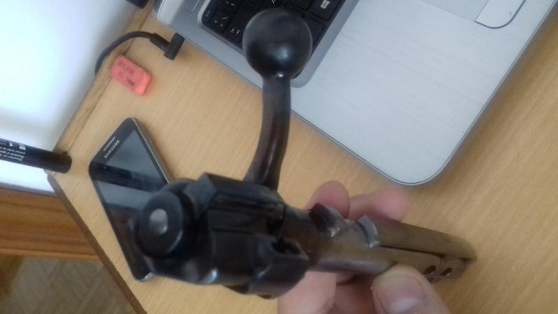

Mensajepor GISTAVO » 13 Ago 2020 10:03
En mi caso, después de desmontar limpiar y montar, el cerrojo va durisimo, imposible acerrojar con una mano sin quitarte el rifle de la cara. Lo volví a desmontar y montar unas cuantas veces y en una de ellas se quedo algo más suave, pero sin llegar a cómo estaba antes de yo desmontarlo. Lo que cuesta es levantar el cerrojo hasta arriba del todo, una vez arriba va mejor. No sé que habré hecho mal pero me está volviendo loco el cerrojito
