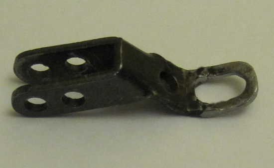

Buenos días a todos.
Ya tengo la pieza soldada. Esta vez a tardado menos, se ve que con la crisis tiene menos carga de trabajo.
Os pongo una foto, aunque aun falta retocarla un poco con el Dremel.

Muy bueno, pero.........
Ya hemos explicado mas o menos como se puede soldar, no creo que la pregunta sea para que nos lien con ingienería.
Soldar simplemente con mas o menos dificultad pero soldad, con la maquina que tengas a mano y un soldador, ya está.
Esa pieza ha quedado bién, ahora a limar y pulir.
Yo he soldado piezas muy pequeñas con electrodo, incluso de armas, paciencia y a darle, luego lima en mano y lija.
Funciona.
No nos liemos con la profesinalidad de unos y otros, que el que pregunta ya se sabe que no es profesional, pero la curiosidad hace que aprendas, y las meteduras de pata hacen que te profesionalices.

indiscutiblemente TIG. Digamos que es el bisturí del cirujano.
Alternativas:
MIG con hilo de no más de 0,8mm, pero para zonas pequeñas difícil de controlar el aporte.
Oxiacetileno, pero para piezas pequeñas como la de la foto les pegas un calentón que las deforma.
El TIG no es difícil si se tiene un buen maestro. De hecho en mi opinión es más fácil que p.e. el oxiacetileno. En 1 - 2h de clase teórico-práctica estás soldando de forma aceptable esa pieza de la foto. Idealmente con control remoto de pie (quien lo tenga sabe que es la diferencia entre la luz y las tinieblas). Para tus necesidades 150A DC son suficientes.
Yo tengo para TIG un equipo de primera marca (comprado de segunda mano en Ebay UK), te desaconsejo los equipos tipo Carrefour. Mejor uno bueno usado que uno malo nuevo. Marcas recomendables: Esab, Kemppi, Fronius, Cebora. En Ebay Alemania y UK suele haber movimiento de este tipo de equipos.
Si tienes más dudas escríbeme un MP
