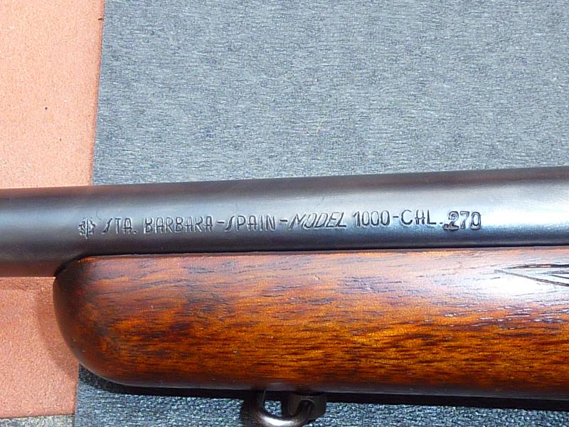

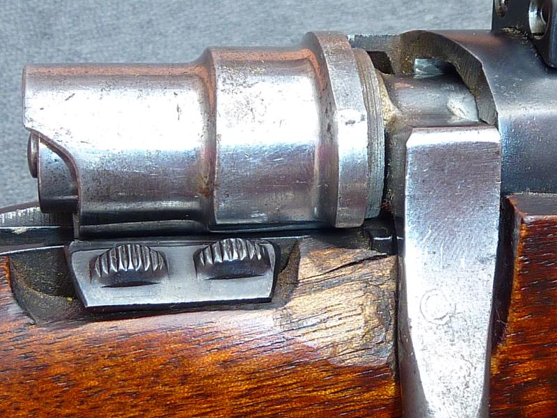

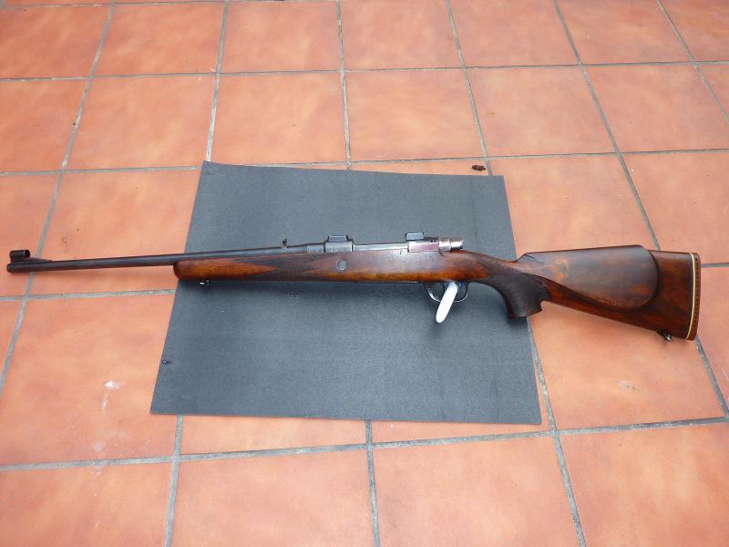

Aqui estan las fotos del rifle. El arma tiene una rosca para chupete pero la tiene soldada al punto por lo que ahora mismo esta inutilizable.
Las estrías están muy bien y de maderas sólo tiene el astillado y la grietecita que se ven en la foto del cerrojo y qe espero poder arreglar.

Algunas cosas, la mas fácil la madera para regar Araldit y una prensa, muy importante es al flotado del cañon y ya puestos el encame para mi es primordial en cualquier rifle de cerrojo.
Los puntos con esas monturas de visor es muy difícil que puedas verlos. En el caso que los veas y tire bien con ellos recuerda que lo que le añadas a la V se lo tienes que añadir al punto.
Con respecto a cerrojo pulelo en una buena pulidora y te quedara bien.
Un saludo y que lo disfrutes.

Gracias por contestar. Puliré el cerrojo y pegaré la madera. El encame del cañon y el flotado creo que se lo dejaré al armero. Tengo un Remington con bases apel y puedo tirar perfectamente con miras abiertas. A ver cómo se puede hacer para arreglar eso. Ya os iré contando.
