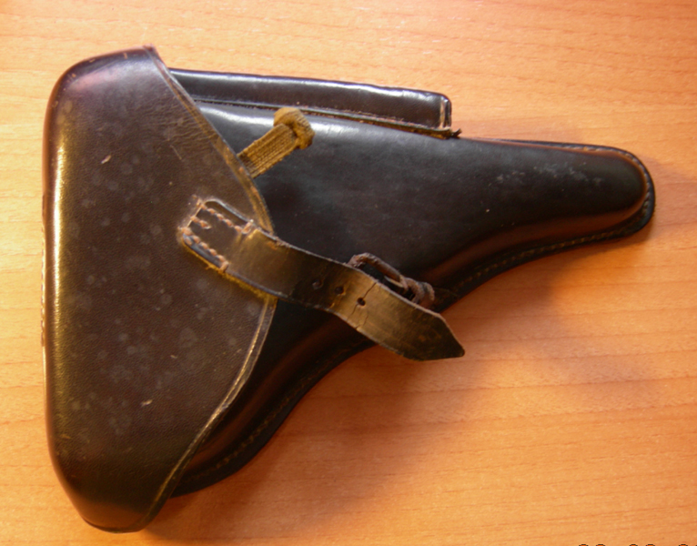

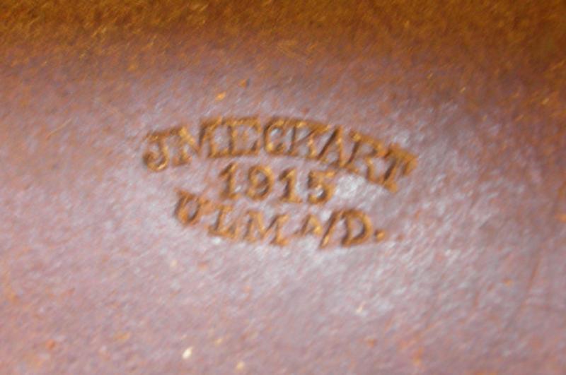

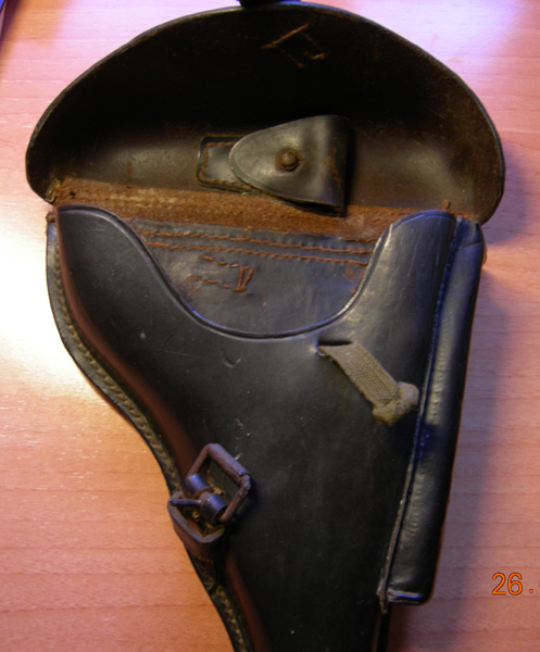

Adjunto unas fotos de la funda. A ver qué os parece

Más fotos
Yo creo que no está demasiado mál para la edad que tiene, pero si que el cuero está muy reseco, pero quería evitar transformarla en "una vieja presumida con la nariz empolvada".
