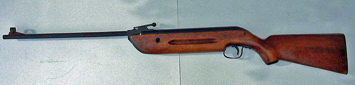

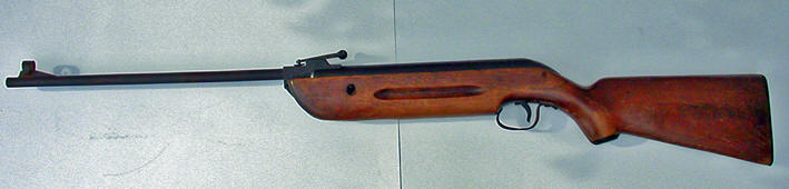

Hola a todos.
Me pica la curiosidad. En mi colección, tengo siete modelos de “Francisco Juaristi” y no hay ninguna “Súper” ni la conozco. Todas son “Únicas”: Única, Única Ideal, Única Cadete, Única Especial MG, Gamo y Súper Especial.
Quizás te refieres a esta última y la palabra “Especial” este borrada o poco legible; aunque esta que tengo es del calibre 4,5 mm.
En los catálogos de la casa la denominan “Única Especial con carrillera”.
Una foto de la que tengo en mi colección:
La verdad es que es un monstruo de carabina: 3 kg largos de peso, 115 cm de largo, 51 cm de cañón y una curiosidad el cañón es rayado con una estría de 1:20 “. Quiere decir que el giro de la estría da una vuelta cada 20 pulgadas, 50 cm.

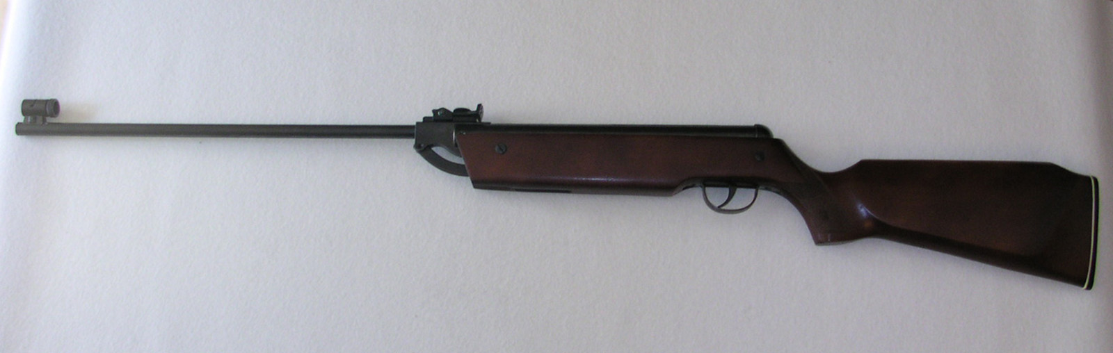

a ver si me sale poner una foto ............. esta es la unica super lo pone en un lateral el cañon

Que casualidad… igual que esta, la segunda foto:
https://www.airecomprimido.net/joanaire/ ... mugamo.htm
Re: ayuda, novato a restaurar carabina 5,5"unica super"
hola jeronimo .de ese enlace e puesto la foto por que la mia la tengo desmontada la estoi intentando restaurar ya que esta en pesimas condiciones ............ un saludo
