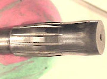

Si empleas palabras en inglés es más fácil que consigas datos.
Busca en Google "Rifling" "Button" "broach"
Básicamente se emplean dos sistemas: Brochado (Broach procedure) que es mediante corte de material para crear las estrías y el Button rifling que es por conformado del material mediante presión, para ello se fuerza a pasar por el interior de un tubo una matriz que lleva la forma de las futuras estrías y por "simple" presión deja como huella las estrías. Este último es un método rápido y barato y cada vez se viene logrando mayor precisión en el producto acabado.
http://www.pyramydair.com/blog/2006/09/how-are-barrels-rifled-part-1.html
http://www.pyramydair.com/blog/archive/2006_10_01_pyramydair_archive.html
http://www.google.es/imgres?imgurl=http://www.pyramydair.com/blog/images/rifling-button-web.jpg&imgrefurl=http://www.pyramydair.com/blog/2006/10/how-are-barrels-rifled-part-2-button.html&h=267&w=360&sz=12&tbnid=44YEMTvprCxxcM:&tbnh=90&tbnw=121&prev=/images%3Fq%3Dbutton%2Brifling&hl=es&usg=__ywrL8D6udJBLNAY99hztEUc3GTM=&ei=5p5wS8_wAYbv4gaIsrDeCQ&sa=X&oi=image_result&resnum=4&ct=image&ved=0CBcQ9QEwAw
También existen métodos como el martillado en frío, que consiste en introducir en un tubo cuyo diámetro interior es superior al final del calibre deseado un "molde" sobre el cual se adaptará el tubo por los miles de golpes que recibirá de varios "martillos", que a fuerza de golpear el tubo, no solo lo conformarán con el estriado deseado, sino que lo endurecerán por la compactación de su estructura molecular. Como curiosidad pese a llamarse "martillado en frío" tras el proceso el metal habrá alcanzado temperaturas muy elevadas.
