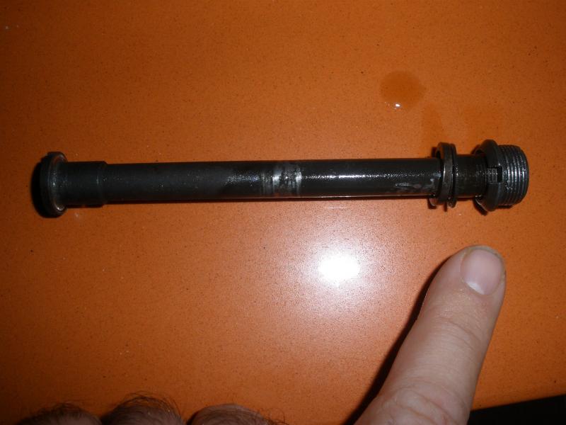

hola, gracias por tu interes, he podido sacar el tornillo de la culata ya qu al final la tuve que romper, pero no puedo desenroscar la rosca que hay en el final, parece que esta soldada...leche..tuviste el mismo problema? de todas formas te mando una foto

La verdad (aunque me sonroje) es que se hace tal como te lo contaba aunque me lo hizo el subteniente armero del segundo escalón, en un minuto lo tenía suelto, el ponerlo lo hice yo pero no recuerdo que tuviera problema en soltarlo, pero ya sabes la práctica es un grado.
Ahora a poner el buffer en la tapco y a apretar el tornillo de unión.

hola, esto es muy dificil, donde señala mi dedo, la arandela esa no hay cristo quien la afloje, creo incluso q esta soldada.
