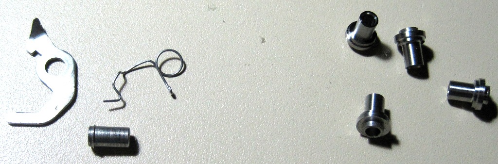

Como ya sabéis el enorme potencial de precisión de estas armas está limitado en buena parte porque el accionamiento del disparo tiene que soportar el estúpido e inútil seguro de cargador. Para eliminar las piezas de ese seguro se requiere una pequeña pieza muy sencilla que las sustituya en el mecanismo sin interferir en el gatillo.
Como beneficio adicional, el enclavamiento y extracción de los cargadores mejora de manera sustancial, haciendo inutil recurrir a algunas soluciones que se ofrecen en el mercado (muelles de expulsión del cargador reforzado y otras zarandajas que complican esta sencilla y genial arma)

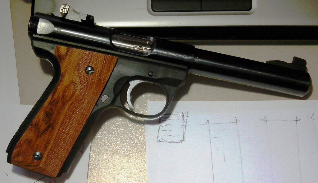

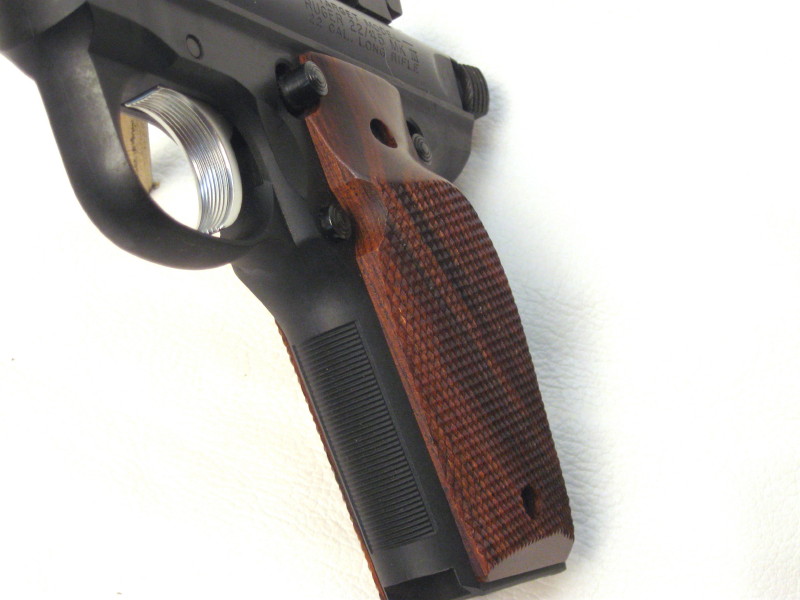

Yo he hecho esta sustitución en mi Ruger 22/45 (además de un trabajo de modificación de las cachas para poder instalar unas Majestic Arms semianatomicas) con lo que puedo decir que esta pistola es mi favorita actualmente ya que consigo una tirada si y otra también sobre los 285 puntos en precisión pura (30 tiros, o sea 50% al 10 / 50% al 9 y eso sin modificar el gatillo a uno de competición, mejora perfectamente viable)
La piezas me las trajo un amigo de USA, y como no había mayor dificultad le pedí que me trajera varias y tengo 4 disponibles para quien las desee.
Las vendo a 20€ unidad con envío certificado incluido a cualquier lugar de la península.
Ponto fotos de mi pistola, de las piezas a sustituir junto a los 4 busings que vendo y manual en PDF explicando la instalación

Mi 22 45 con las cachas de Majestic Armas instaladas

A la izquierda las piezas a eliminar a la derecha los 4 busings a la venta

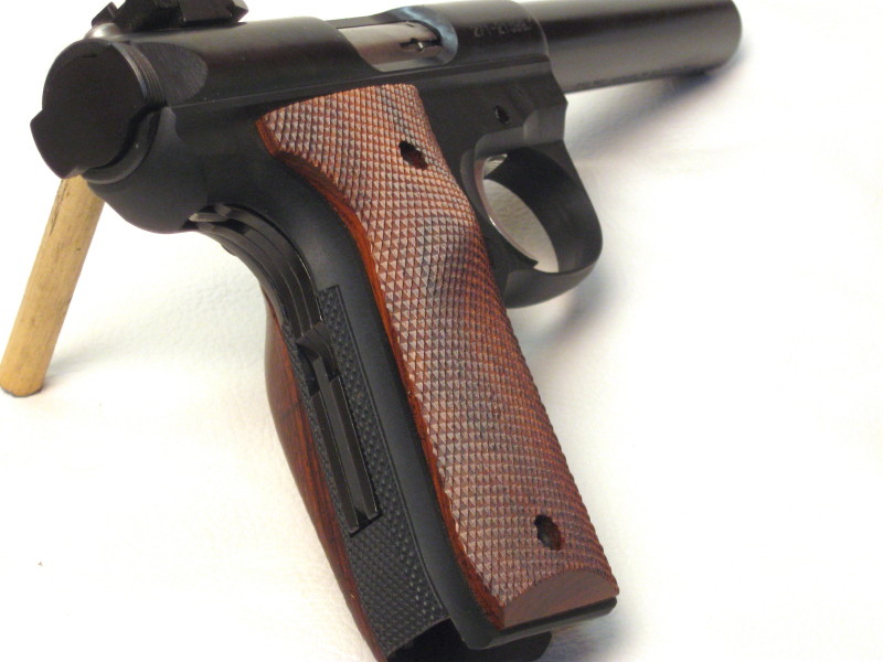

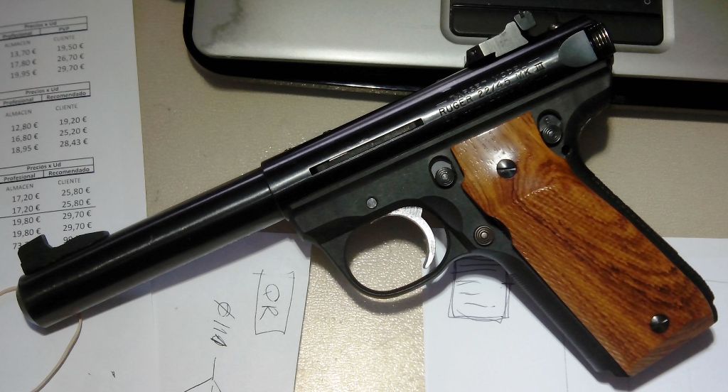

Me encanta esta pistola y como tira.

Realmente es una mejora en el arma, con ella se consigue:
-Poder hacer un afinado del gatillo efectivo, ya que el seguro del cargador impide cualquier mejora. (todos los carísimos kits de disparo ofrecen un busing como este)
-La inserción y extracción de los cargadores deja de ser una operación engorrosa y funciona correctamente con los muelles de origen (a causa de este problema existen kits específicos para facilitar la extracción de los cargadores de estas armas, modificación innecesaria con este simple cambio)

Cierto, las MKIII las "jodieron" con el invento del segurito de cargador que dificulta la introducción/extracción del mismo y estropea el tacto de gatillo pues la pieza del seguro gira con el mismo eje del martillo y del desconector. Todos los americanos lo quitan. Las piezas que yo ofrezco sirven para hacer eso y todo funcione perfecto. Si se quiere trabajar sobre el gatillo es una operación imprescindible pues sin ella es imposible conseguir un buen tacto.
