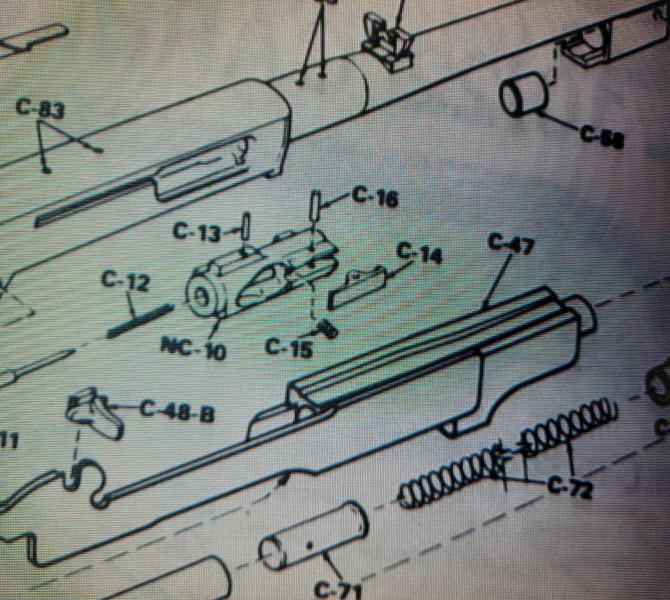

Jesusr escribió:Vamos a ver DAGADU, no te agobies con el tema no es tan complicado, mira en la foto que pongo la uña extractora es la pieza que esta marcada con el nº C-14 según este despiece, aun tienes que tener parte de la uña en el cerrojo pues tiene ese pasador que es el que la fija para que haga su trabajo, es fácil desmontar el arma y coger esa pieza y que te la haga un tornero con el material debido para que cumpla su función, lo que se parte es la punta de la uña esa pieza se hace y se va rectificando hasta que tenga su medida perfecta, no hay que tirar el arma...
Y aquí tienes el video de desmontaje por si el armero no sabe hacerlo que es lo mas probable, lo puedes hacer tu mismo.
https://www.youtube.com/watch?v=muV5e-3E4Dg
Jesús, la tengo desmontada desde el primer dia, pero buscaba encontrar el recambio, y el esquema también lo tengo, si no la puedo conseguir tendré que intentar lo del tornero, pero los de ahora no son como los de antes, ahora cuesta encontrar uno que te quiera hacer estas cositas. Seguramente antes te lo hubiera hecho hasta el armero pero hoy en dia hay pocos armeros, son solo vendedores.
