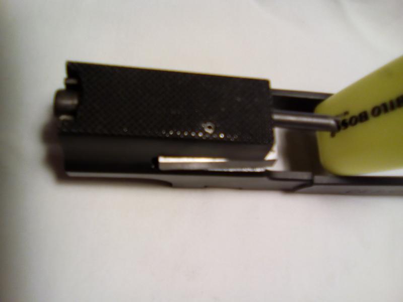

Este es un arma al que tengo mucho cariño desde joven. Hace poco compré a un compañero de foro una des 69 U con la que he estado encantado hasta que rompí la aguja percutora.
Escribí a Sportec en inglés (La página en sueco es una locura) y se han portado muy bien.
Lo malo es que al desmontar la empuñadura me encontré con la corredera partida. No concibo como un arma pesada de "hierro" del .22 se puede partir, pero como dice un amigo, todo lo que se puede fabricar se puede romper. También tuve problemas para sacar el tope que sujeta la aguja.
He mirado de soldarla y tal, pero me temo que el arma va a la chatarra.
Confirmo que antes de enviar nada en Sportec se aseguran de lo que quieres, de que lo tengan y del precio. Incluso se ofrecieron a escribir alguna palabra en Español.

Al final, con calma, me decidí a hacer una pletina que cubre la rotura de la corredera. Hice agujeros, rosqué con machos y lo atornillé junto con un pegamento bicompuesto para metales. Queda horrible pero funciona.
Las piezas las pedí a Suecia y aunque la comunicación no es inmediata, el servicio fue bueno y más rápido y barato de lo que pensaba.
Llevo un par de miles de disparos y parece que todo va bien.
