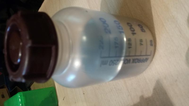

Hola. Debido a que tiro con plomo quiero realizar una vez al año una limpieza a fondo del cañon con mercurio. Buscando quien me venda encontré a 300 euros/kg con un pedido minimo de 1kg lo cual es mucha cantidad para mi y es buen precio por lo visto.
Buscaria gente interesada en comprar la cantidad sobrante. Preferiblemente gente de la zona de Madrid y alrededores o que se puedan desplazar para evitar el envio por agencia.
Para que os hagais a una idea de la cantidad que necesitais, un cañon de pistola serian unos 200 gramos y un rifle unos 500 gramos.
Contacto preferiblemente por privado para coordinar.
Pd: Ya se que es muy venenoso y las medidas de seguridad en su tratamiento.
Gracias.

El Mercurio se recupera después de desemplomar el cañón y sirve para volver a utilizarlo más veces.
Aunque sea venenoso y malo para el medio ambiente, no es necesario tirarlo. Se guarda y se reutiliza porque sigue cumpliendo su función.

Efectivamente, como dice el compañero dany45acp, se puede reutilizar infinidad de veces por lo que el desembolso se amortiza rápidamente.

Ya tengo el pedido de 2 kg.... Calidad de laboratorio.
