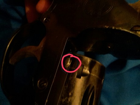

Necesito reemplazar la pieza que os marco por desgaste... los años no pasan en balde y quiero seguir tirando con seguridad.
el arma es un astra 960
saludos y gracias

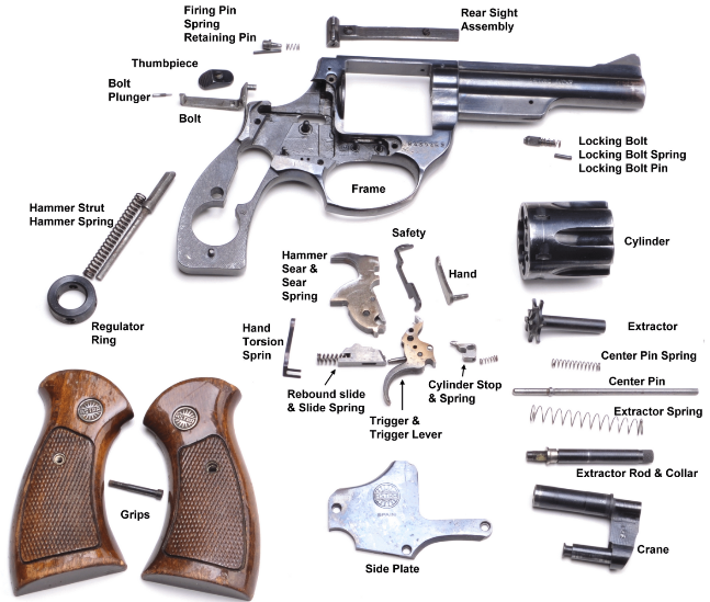

Pon , por favor un despiece con la pieza
panzzerr
Mensajes: 668
Registrado: 21 Mar 2007 04:01
Re: busco esta pieza de revolver
Mensajepor panzzerr » 16 Dic 2015 20:17
Es la que pone "cylinder stop & spring".
El muelle lo tengo bien. Pero la otra pieza es la que esta tocada.
No se si sera compatible con otras piezas de distintas marcas o modelos

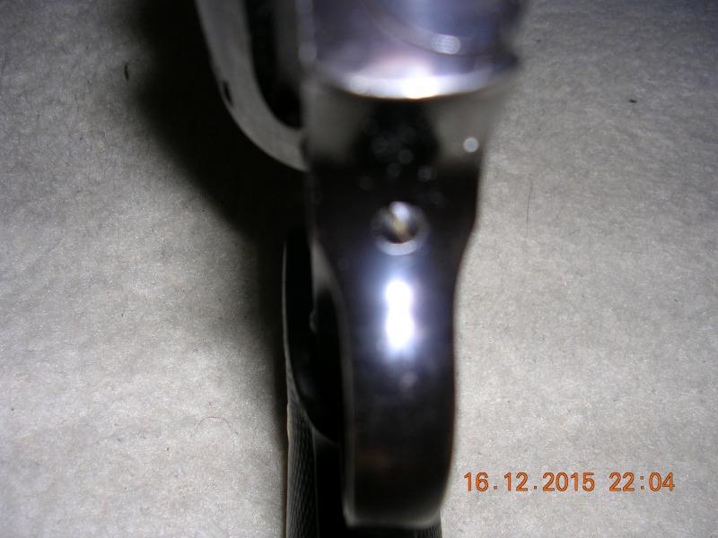

El bulón de cierre deberías poder graduarlo para que asome más o menos, algunos revólveres llevan un tornillo en la parte delantera del guardamontes, no recuerdo si es el caso del Astra 960, en otros tendrás, en otros tendrás que quitar la tapa que hay encima de la cola del disparador.

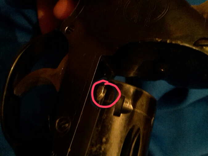

A este tornillo me refiero, la foto es de mi "ASTRA TERMINATOR".

El mio tambien tiene ese tornillo. Pero el problema es que la pieza tiene el lateral muy pulido y resbala cuando no debe haaciendo muy peligro su uso
