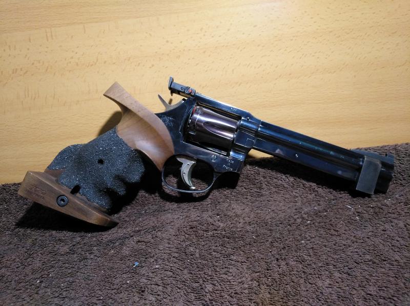

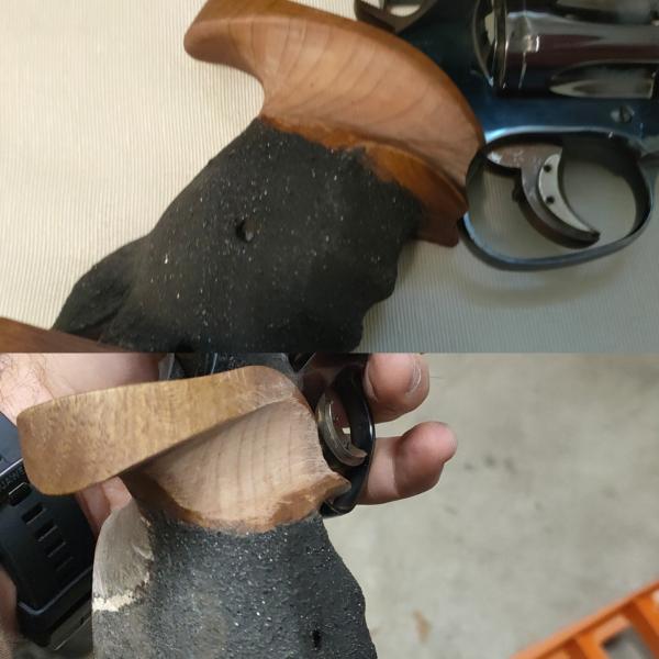

Eso que te ocurre es común en todos. yo compré un suplemento de gatillo para la P-210 y con lima lo adapté.
También he tenido que retocar y no poco la empuñadura para evitar que me toque en el dedo índice y evitar que este haga presión en la empuñadura.
Buenas tardes, busco una cacha que se ajuste mejor a mi mano para revolver Manurhin March, mi talla M, 10
Buenas tardes, busco una cacha que se ajuste mejor a mi mano para revolver Manurhin March, mi talla M, 11
a lo que tu llamas dolor y sufrimiento yo le llamo pasión y dedicación, cuando tu te rindes, yo comienzo...

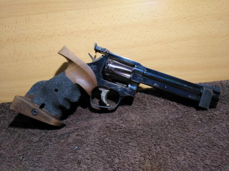

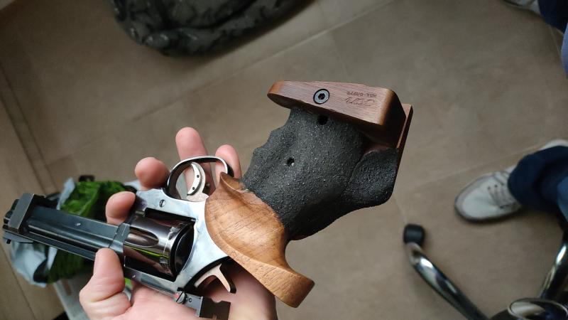

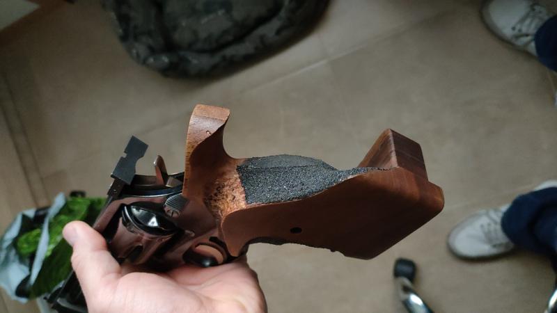

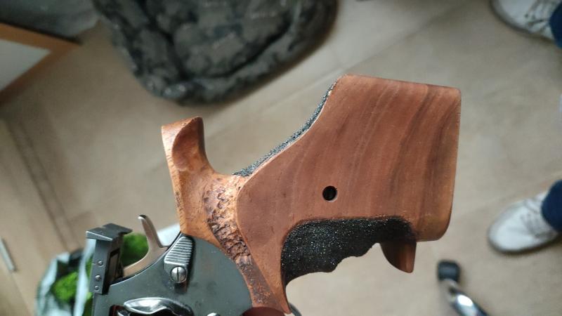

Además le hice los interdigitales para mejorar el agarre porque la Nill no lo lleva y me giraba demasiado los dedos.
Y así ha quedado.
