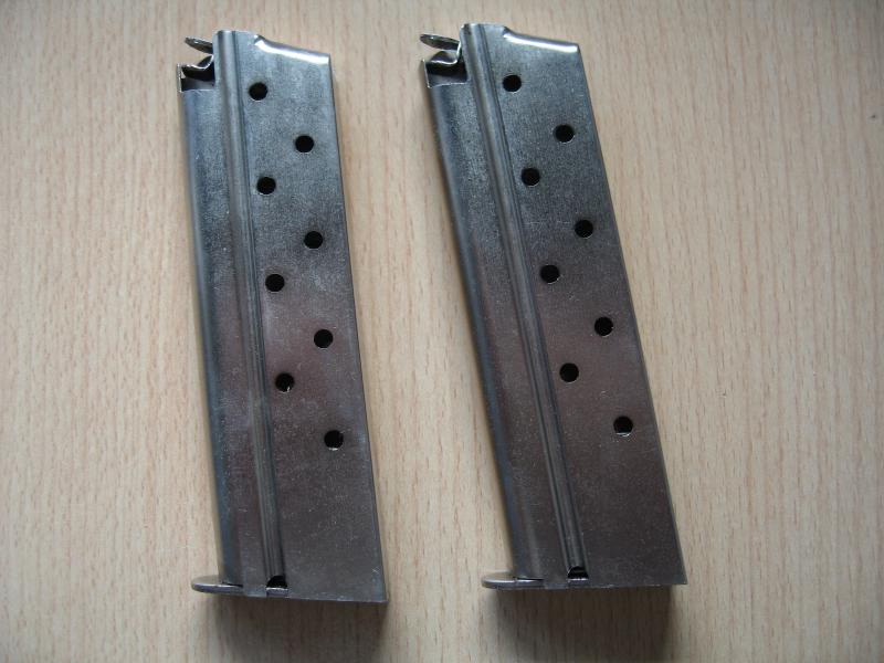

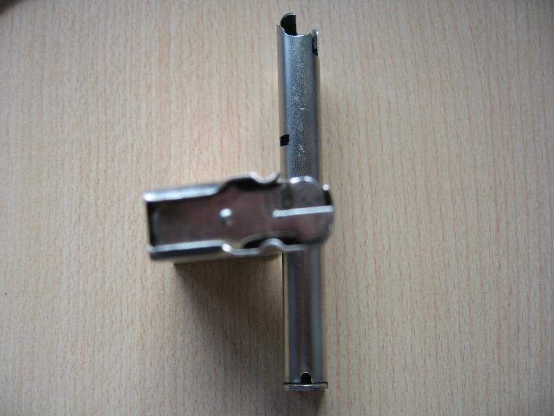

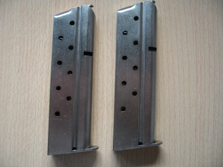

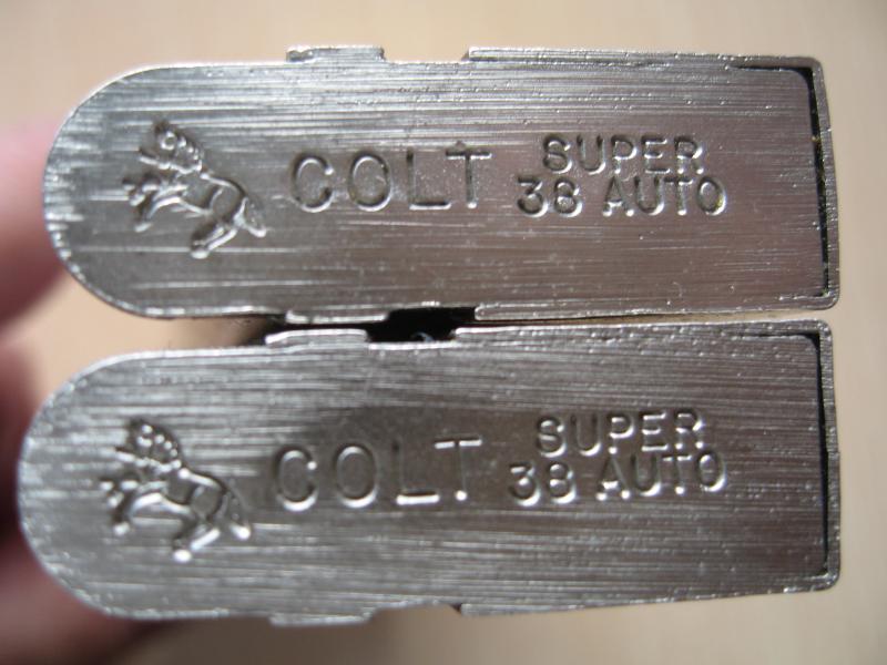

Dos cargadores 1911 COLT38 super auto / 9mm nuevos,yo he usado otros dos en una STI Troja de 9mm perfectamente.50 euros Portes incluidos.
Dos cargadores 1911 COLT38 super auto / 9mm nuevos,yo he usado otros dos en una STI Troja de 9mm perfectamente.50 00
Dos cargadores 1911 COLT38 super auto / 9mm nuevos,yo he usado otros dos en una STI Troja de 9mm perfectamente.50 01
Dos cargadores 1911 COLT38 super auto / 9mm nuevos,yo he usado otros dos en una STI Troja de 9mm perfectamente.50 02

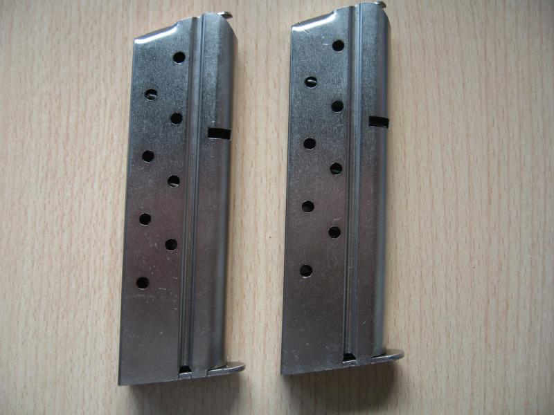

Mensajepor Gaunt » 04 Dic 2014 23:03
Ultima foto
Dos cargadores 1911 COLT38 super auto / 9mm nuevos,yo he usado otros dos en una STI Troja de 9mm perfectamente.50 10

Buenos dias
Para la colt 1911 con carro 9Pb creo que no van muy bien yo prove unos del 38 auto y no alimentaban bien las balas del 9 Pb

Hola ea3hdv
Como comento en el anuncio,yo compre cuatro cargadores como estos y dos los use en una STI Trojan y no me dieron nunca ningun problema,no recuerdo si al terminar el cargador dejaran la corredera atras,pero nunca dieron problemas de alimentacion.

Hola
es posible que en la STI vayan bien pero en la colt 1911 A1 no van bien te lo puedo asegurar porque lo comprove en la mia alimentaba el primer cartucho pero el siguiente quedaba pillado en la corredera , bueno seguramente sera por el arma

Mensajepor manolosolo » 09 Dic 2014 19:59
Efectivamente, los cargadores del 38 SA, no van bien con cartuchos de 9 mmPB. Al final, siempre tendras interrupciones, pues el 9 mm, debe ser guiado por los labios del cargador un poco mas, para compensar la longitud del cartucho.
Los cargadores de 9 mm Pb, tienen los labios 4 mm las largos para compensar la menor longitud del cartucho de 9 mm. A simple vista, esos pocos mm ni se notan, pero son decisivos para el fiable funcionamiento de la pistola.
Es solamente, un poco de lógica. Estas intentando usar una municion en un cargador diseñado para una vaina bastante mas larga.
Exactamente lo mismo paso aquí en España, con las Star del 9 largo (9X23), cuando se cambio al calibre reglamentario 9 Pb (9X19), no había una que funcionase perfectamente, hasta que hicieron unos cargadores con los labios mas largos.

Mensajepor Gaunt » 14 Dic 2014 11:19
Como bien comentas ya conozco que el calibre 38 super auto en mas grande que el 9mm,es mas como un 9mm L.Yo solo comento que en mi STI Trojan funciona perfectamente y no en mi Infinity por eso no digo nada de esa arma solo de la que funciona,no se si sera por temas de la rampa de alimentacion del cañon,por eso solo comento que finciona en mi STY.Imagino que en una pistola del calibre 38 super auto funcionaria bien,de todas maneras estando entre caballeros si un compañero se los queda y no le vale no tengo ningun problema en devolverle el dinero.
