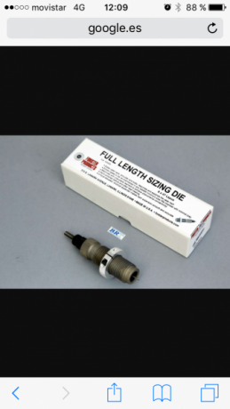

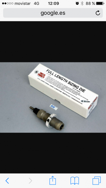

Busco full- die 308 win
Mensajepor Melandru » 20 Feb 2017 06:07
A poder ser redding o forster

Pues uno q pone full en la caja pero si usas el buscador también te puedes enterar
LESAKO escribió:Veo que no te responde nadie, sin ánimo de pontificar te marco unas pequeñas directrices para que a partir de ellas te marques tu propio camino.
Díes de bushings: son recalibradores de cuello que tienen intercambiable la parte que recalibra el cuello, los busings son manguitos o collarines de distinta medida que en función de la vaina, del proyectil y de la recámara del rifle en que se va a disparar se puede hacer un recalibrado a medida utilizando un busing de una medida u otra. Como comprenderás por ahora debes olvidarte de estos y cuando ya te plantees competir a nivel nacional empieza a estudiar el tema. Son bastante caros.
Dies de recalibrado de vaina tienes, básicamente de dos tipos, de cuello (Neck size) y de cuerpo entero (Full size). No te libras, tienes que comprar los dos. Necesitas los full size para recalibrar todas la vainas que no han sido disparadas en el rifle para el que recargas, incluidas las nuevas antes de su primer uso. Los neck size (cuello solo) los usarás en las vainas que han sido disparadas por tu rifle que ya han tomado la forma de su recámara.
Los colocadores de proyetil los hay con crimp y sin crimp, los de precisión no tienen crimp, si se lo quieres dar porque vas a disparar en un semi o es munición de caza, tendrás que hacerlo con un die específico tipo taper crimp de cualquier marca o un Factory Crimp de Lee.
Importante: El shell holder es buena costumbre que sea de la misma marca que los díes, si la marca es buena los fabrica para que no haya tonterías con la cota de fijación (Head space).
Y ahora me mojo: Aunque es indudable que hay muchas alternativas para elegir las herramientas de recarga, para mi gusto, si no deseas darle muchas vueltas, ve directamente a unos Forster Bonanza Bench rest díes con tres díes, los dos recalibradores (Full y Neck) y posicionador de punta (una maravilla del utillaje de recarga) inicialmente no te hace falta el micrómetro para posicionar el proyectil, recomendable solo si cargas habitualmente varios tipos de punta porque puedes anotar el reglaje para cada una de ellas, pero no es imprescindible. El sell holder, por supuesto, el de la casa.
A partir de ahí hay todo un mundo para dejarse los cuartos para mejorar los grupos de micrón en micrón...tómatelo con calma y disfruta.
A poder ser redding o forster 20
