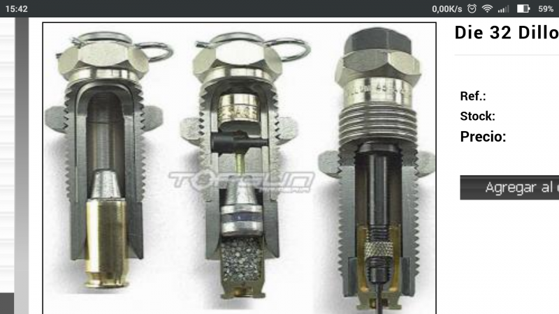

Compañero son como estos?

CompaÑero perdona pero no veo los dies o no son como los que estoy acostumbrado a ver,por eso te puse la foto.mi correo

Re: Compro dies dillon .32 s&w
Los dies que vende el compañero son para la prensa de dillon SDB, son especiales y no valen para otra prensa, los que tu pides son dies normales de la marca Dillon y no son los mismos.
De todas formas para la dillon te vale cualquier marca, no tiene por que ser la misma.
