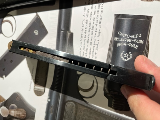

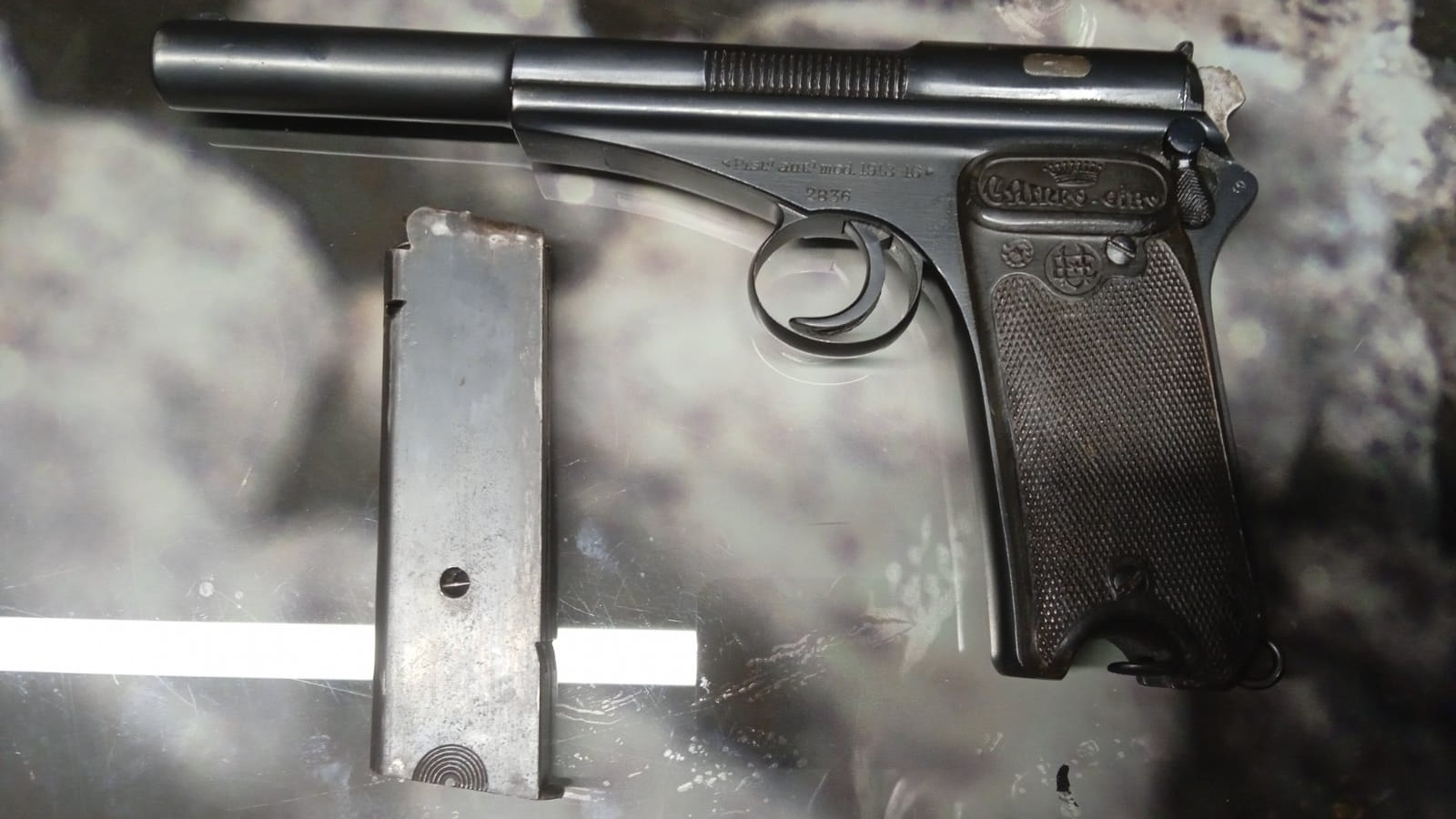

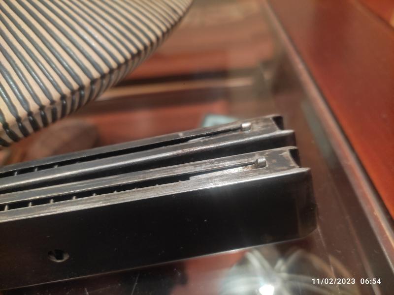

Hola, no soy ningún experto pero esos cargadores no harían la función de retenida en mi campo giro 1913, a mí corto entender, viendo la marca de la parte trasera tienen toda la pinta de ser 1913-16 transformados a 1913 pero como digo esos no accionan la retenida

Hola,
Pues la verdad no soy un experto en cargadores Campogiro.

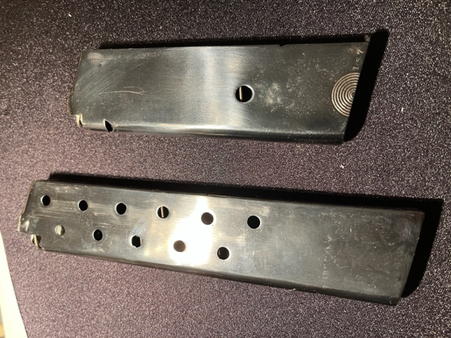

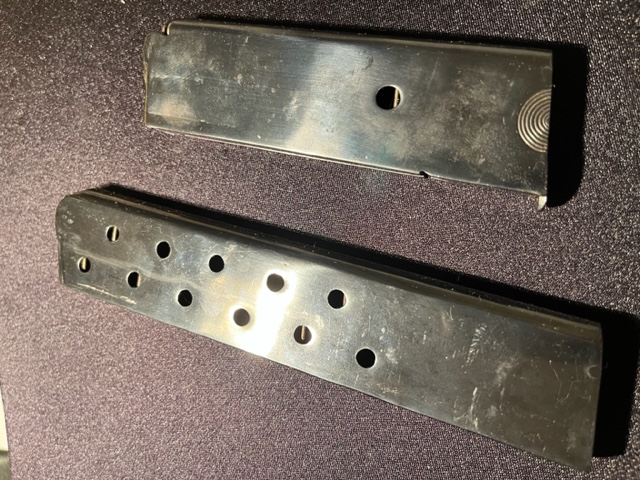

El corto es seguro de la Campogiro 1913, lo puede ver en el libro de ANTARIS de ASTRA, el largo según la armeria que los compre hace ya un tiempo, proviene del mismo propietario que el corto, es como menciono mas arriba el único cargador largo que he visto para una Campogiro. Desconozco si proviene de fabrica o lo realizaron en algún taller. Ambos cargadores están en muy buen estado, como nuevos!
Estos cargadores no sirven en la Campogiro 1913-16.

Mensajepor gatoo » 11 Feb 2023 06:55

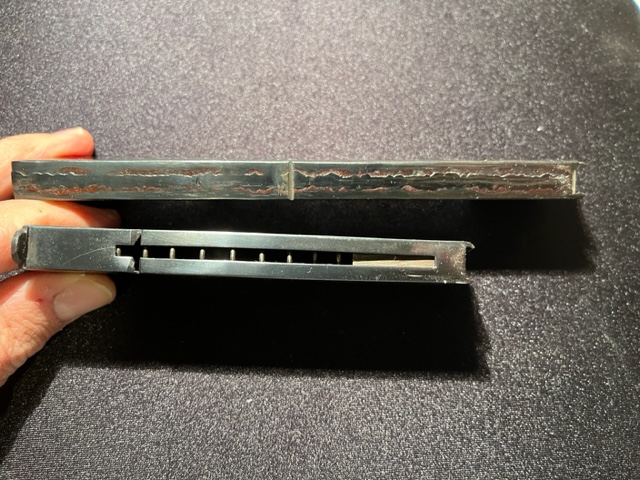

El corto debería tener un resorte en la parte trasera de la teja que asoma por el canal que se ve en la última foto y es el que acciona la retenida, ESE CARGADOR NO ACCIONA LA RETENIDA.
El largo evidentemente tampoco, al carecer incluso del canal.

gatoo escribió:El corto debería tener un resorte en la parte trasera de la teja que asoma por el canal que se ve en la última foto y es el que acciona la retenida, ESE CARGADOR NO ACCIONA LA RETENIDA.
Bien visto.

Mensajepor ATR » 11 Feb 2023 17:43

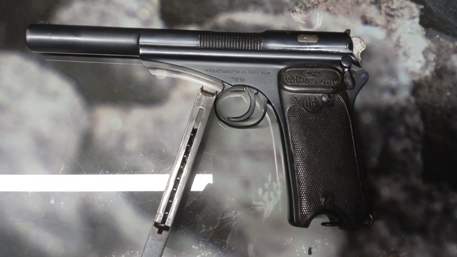

Hola de nuevo,
Pues tiene toda la razón, no tiene resorte.
Pues entonces como dice son de la 1913-16. Me temo que yo no tengo ninguno de los dos modelos por lo que no los puedo probar!.
Gracias por la aclaración. Adjunto nueva foto.
Un saludo,

Mensajepor alrafer » 13 Feb 2023 15:15
El corto es un cargador de Campo Giro 1913 adaptado para ser usado en una Campo Giro 1913-16.
He visto otros antes con esa muesca en el lomo posterior y por ejemplo en el Museo del Cuetu tienen una CG 13-16 que trae un cargador de 1913 adaptado como este.
Esa modificación es muy similar a la que se le hacía a algunos cargadores compatibles de pistolas eibarresas para poder ser usados en la FN 1900 o también al cargador largo de la FN 1903 para poder utilizarlo en esa pistola sin el culatín.
Si Buscas Encuentras

Mensajepor alrafer » 13 Feb 2023 16:16
Le he pedido fotos a uno de los historiadores del Museo del Cuetu y me las acaba de enviar.
Como se puede ver ambos cargadores adaptados de Campo Giro 1913 tienen el mismo rebaje en la parte posterior e inferior para que puedan retener en una Campo Giro 1913-16.
La palanca de expulsión del cargador en la Campo Giro 1913 se encuentra por detrás del guardamonte y el orificio de retenida de su cargador como vemos está en la parte anterior y superior.

Mensajepor ATR » 16 Feb 2023 10:21
Muchas gracias por la información.
Si todo indica lo que comentas, cargador corto de Campogiro 1913 adaptado a 1913-16.
En cuanto al largo entiendo que también debe ser una adaptación, la información que me proporciono la armeria es que ambos procedían de la misma pistola Campogiro.
