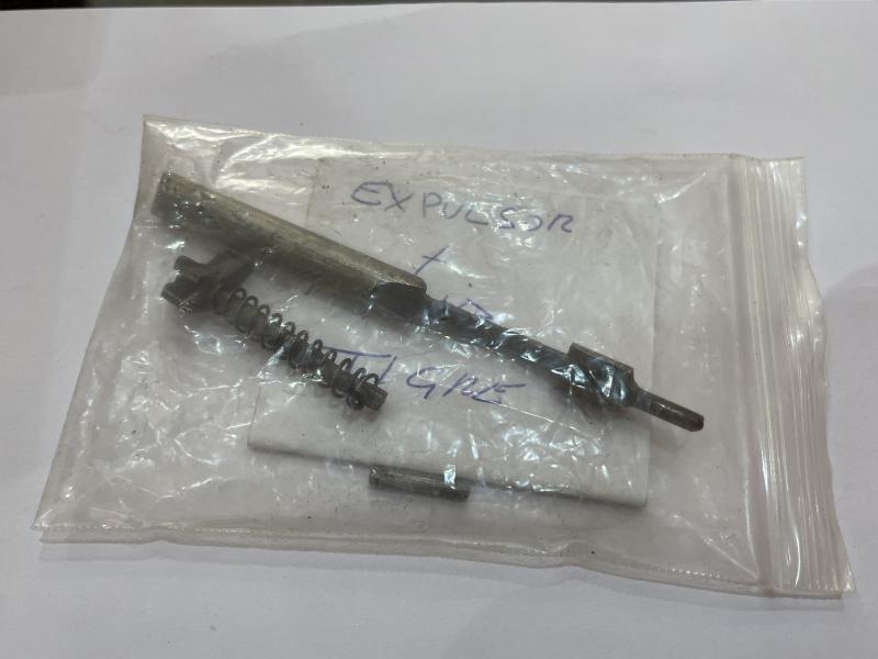

Aguja y expulsor tigre
Re: Aguja y expulsor tigre
¿De qué modelo es la aguja? Corto o largo.
No son intercambiables las de un modelo con el otro.
De un corto pero yo creo que son intercambiables
No lo son.
Tengo tres agujas de Tigre corto y ninguna de respuesto para mí Tigre largo.
Las agujas del largo son diferentes las del corto en cuanto a la longitud de los tramos, pero idénticas de forma.
Es más, puede que ese expulsor y esa aguja requieran retoques para que valgan para otro Tigre.
Antes las piezas se ajustaban a mano, por eso iban numeradas
