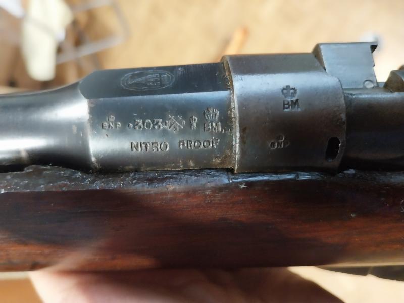

Vendo lee-enfield mkIII.
Lo compré para competir pero adolece lo que todos los mkIII, vibra, roza la caña y no agrupa lo suficiente para mi gusto.
Además tiene la madera del guardamanos desportillada y al disparar se desplaza.
Si se quiere por colección y disfrutar disparando un rifle histórico, enhorabuena, este es tu rifle, es seguro, funciona y las sensaciones son maravillosas.
Si lo quieres para precisión y competición en eloy gonzalo o modalidades militares, salta a otro anuncio.
Vendo el rifle con 10 peines por 300€
Dies hornady y 140 vainas ppu 100€
Todo el conjunto: 400€
En caso de venta por separado, doy prioridad a la venta del rifle y luego a los dies y vainas.
En caso de tener que enviar cualquiera de los articulos, los portes a cargo del comprador

Encamale en resina la accion, recamara incluida, en la posicion adecuada para que en el puntal metalico no tengas presion contra el cañon.
Flota todos los puntos de contacto con las maderas, y en el tornillo sintonizador del guardamano intenta que no haya presion.
Recargale haciendo solo neck sizing, puntas del diametro adecuado y cargas moderadas de tu5000 o equivalente.
Pasaras de una escopeta a un rifle que puede tirar muy bien.....siempre que el vuelo libre del estriado este bien y no comido por la cordita.
