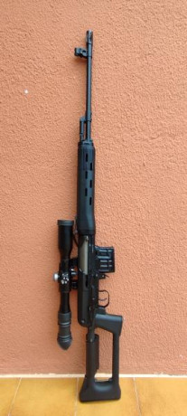

VENDIDO!!! Izhmash Tiger calibre 7,62x54r.
Versión civil del SVD Dragunov.
Como Nuevo, 100 tiros a pegado.
Visor original con montura y un cargador incluido.

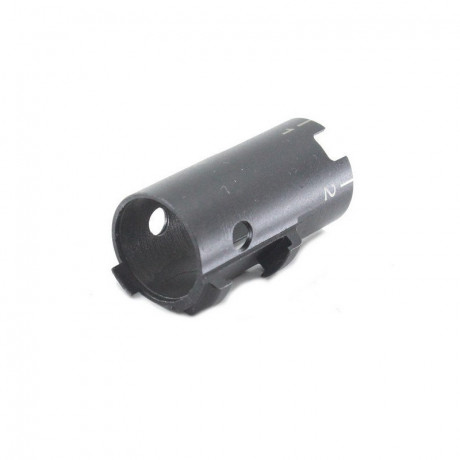

Es una rueda dentada, con tres agujeros de diferente diametro para expulsar las vainas más o menos fuerte y se encuentra en la salida de gases del cañón.
Mi zastava la tiene y el Dragunov, también.

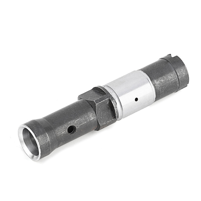

beta09 escribió:Hola.

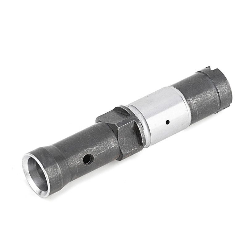

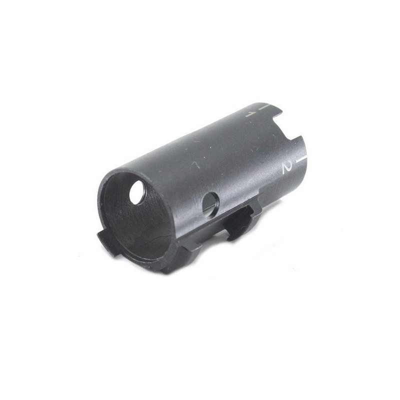

el drgunov
lleva esto
y esto es el alojamiento del piston de gases yy la pieza de arriba va por fuera de esta
y esta pieza es para cuando el dragunov esta muy sucio se gira la primera pieza para dejar abiertos lo orificios del alojamiento del piston (los orificios de la parte cromada)
el Zatatava puede que traiga esa pieza que dices el dragunov No
el Zastava es otro fabricante
A lo que respondió el ESPAÑOL

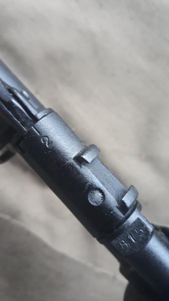

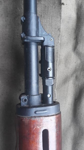

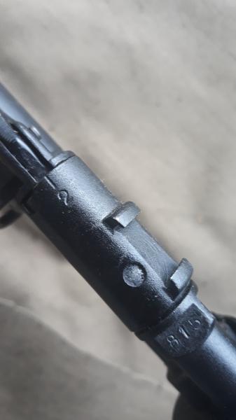

Mensajepor Underwater_ibz » 29 Sep 2022 10:12

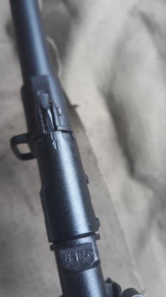

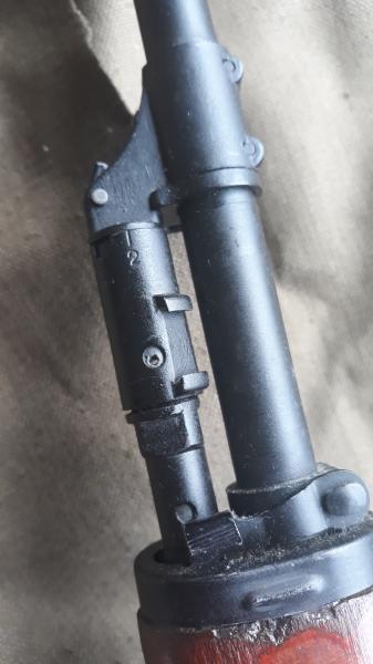

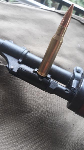

Buenas,
Aprovecho y te subo este fantastico Dragunov al mismo tiempo que pongo unas fotos del regulador de gases.
En la posicion 1, hay dos agujeros abiertos a cada lado del regulador, por donde se escapan parte de los gases. Es la posicion que se utiliza normalmente. Siendo mas que suficiente para mecanizar el arma en condiciones normales.
En la posicion 2, los 2 agujeros estan cerrados. Con lo que todos los gases inciden rn el piston, provocando un mecanizado mas... contundente. Los Dragunov sin regulador de gases, es como si siempre estuvieran en esta posicion. En los SVD militares, la posicion 2 se utiliza si debido a un uso intenso en combate, no se tiene tiempo de limpiar y lubricar el arma, uso en temperaturas extremadamente baja, elevada altitud o uso de municion con poca carga o subsonica con silenciador.
Como curiosidad, se puede usar una vaina para girar el regulador entre una posicion y otra.

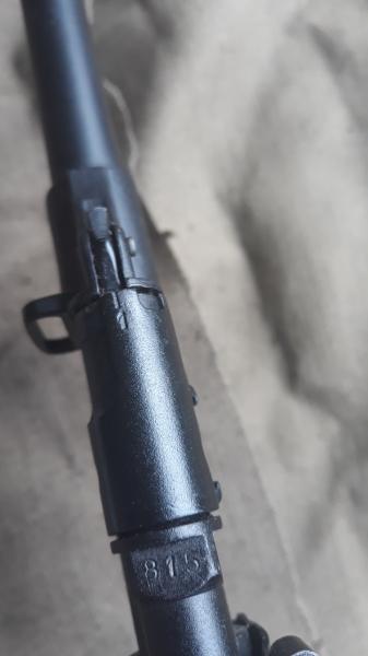

Underwater_ibz
Mensajes: 252
Registrado: 03 Ene 2017 15:54
Re: Vendo Izhmash Tiger
Mensajepor Underwater_ibz » 29 Sep 2022 10:14
2 fotos mas

Underwater_ibz escribió:Buenas,
perdona que te diga yo tengo un tigre de 30-06 que es la vercion civil
y trajo eso que NO es un regulador de gases
es para lo que tu dices
para cuando no mecanice con los orificios abiertos
los cierras y mecaniza
todos los dragunov sean version civil o militar tiene ese """Regulador de Gases"""
de echo el que vende el compañero lo tiene
y las piezas que he pasado es lo mismo solo que estan separadas

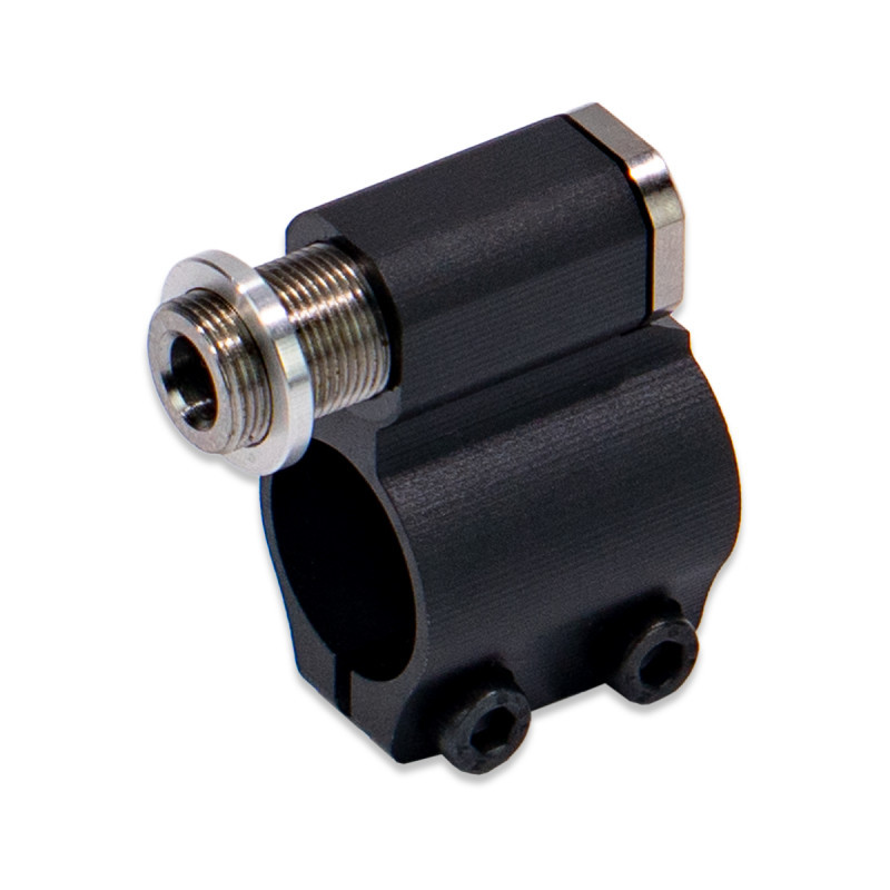

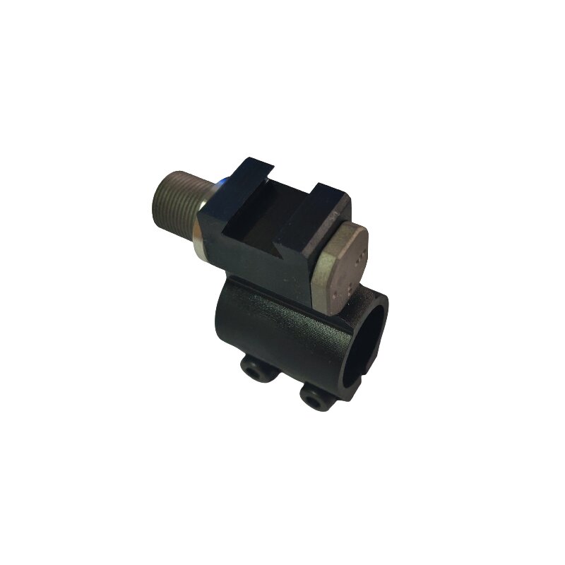

de forma aparte se puede montar un regulador que tiene cuatro posiciones para regular los gases en funcion al peso de la municion que le metas
lo venden solo en Rusia
y lo hay para los modelos 7,62x54R y para los de calibre 308 y 30-06
este es para el 7,62x54R
este es el de 308 y 30-06
y todos llevan 4 posiciones y una de ellas combierte el dragunov en carga manual

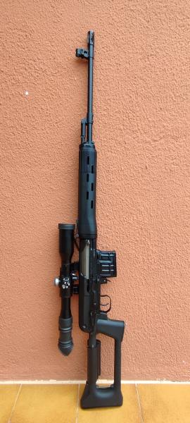

aun me queda cosa por hacerle
es casi terminado
aqui puedes ver el mio
