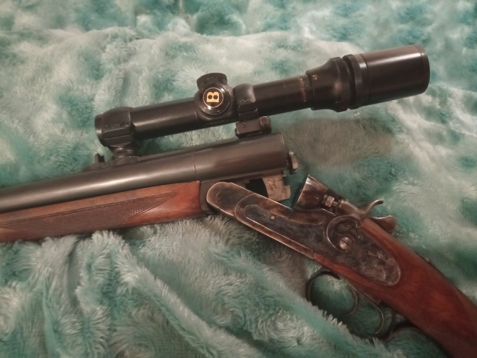

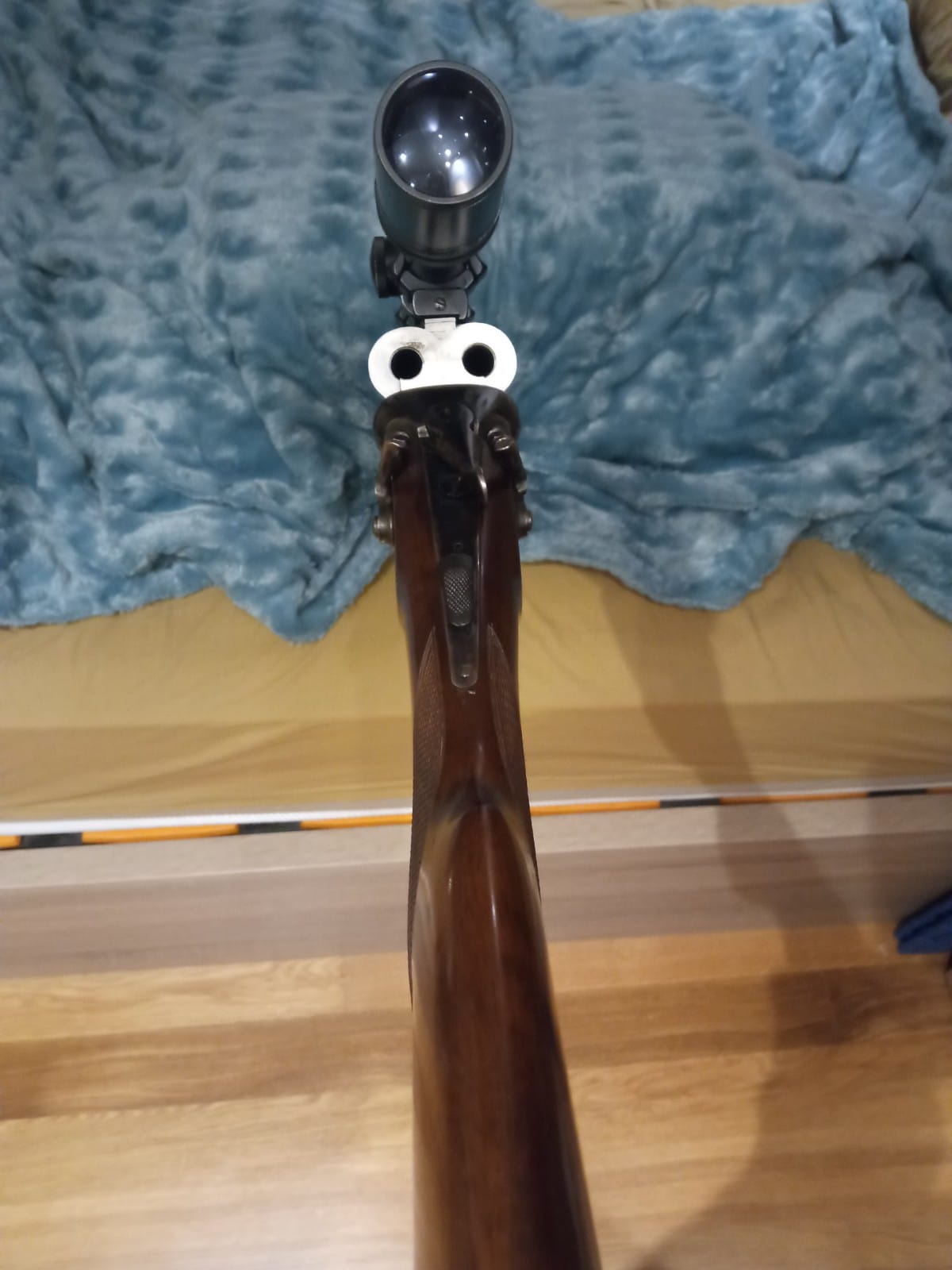

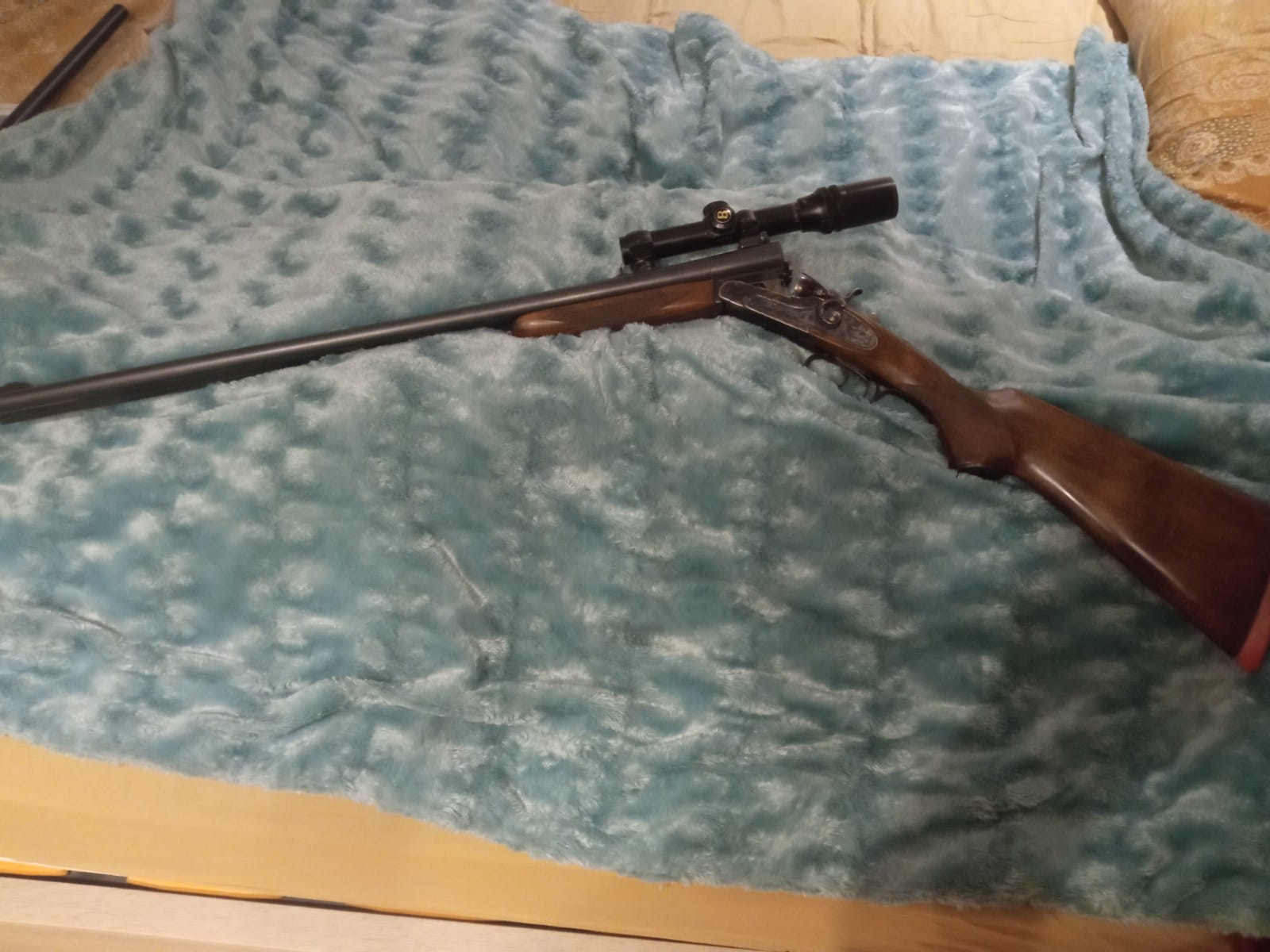

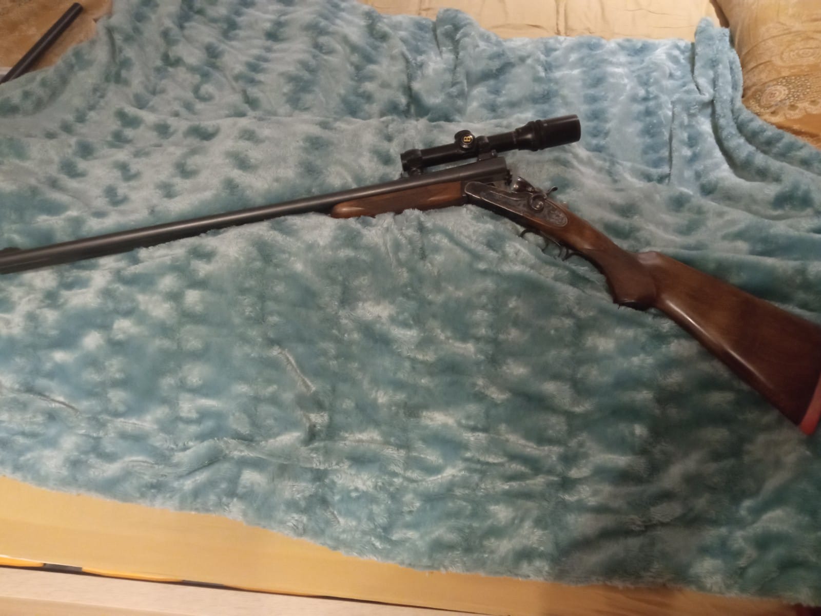

Se pone a la venta un capricho. Rifle express paralelo con perrillos exteriores, fabricado en Star con bascula Crucelegi y cañones zunchados. Balea aceptablemente a 70m. Se entrega con sus monturas y el visor Bushnell de la foto. Se hizo hace unos 5 años. Si ha tirado 20 tiros igual hasta exagero. Se encuentra en Eibar.
1000€
