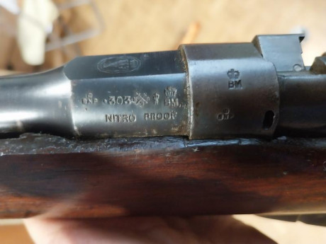

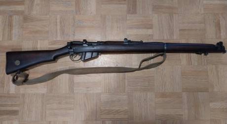

Vendo lee-enfield mkIII.
Lo compré para competir pero adolece lo que todos los mkIII, vibra, roza la caña y no agrupa lo suficiente para mi gusto.
Si se quiere por colección y disfrutar disparando un rifle histórico, enhorabuena, este es tu rifle, es seguro, funciona y las sensaciones son maravillosas.
Si lo quieres para precisión y competición en eloy gonzalo o modalidades militares, salta a otro anuncio.
Vendo el rifle con 10 peines por 650€
Dies hornady y 140 vainas ppu 100€
Todo el conjunto: 700€
En caso de tener que enviar cualquiera de los articulos, los portes a cargo del comprador
Lee-enfield bsa mkIII
