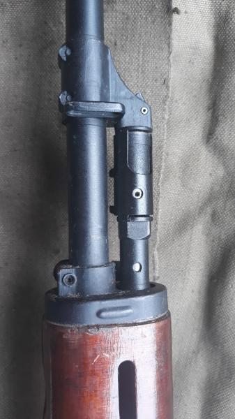

YUNK escribió:
Underwater_ibz escribió:Buenas,
Aprovecho y te subo este fantastico Dragunov al mismo tiempo que pongo unas fotos del regulador de gases.
En la posicion 1, hay dos agujeros abiertos a cada lado del regulador, por donde se escapan parte de los gases. Es la posicion que se utiliza normalmente. Siendo mas que suficiente para mecanizar el arma en condiciones normales.
En la posicion 2, los 2 agujeros estan cerrados. Con lo que todos los gases inciden rn el piston, provocando un mecanizado mas... contundente. Los Dragunov sin regulador de gases, es como si siempre estuvieran en esta posicion. En los SVD militares, la posicion 2 se utiliza si debido a un uso intenso en combate, no se tiene tiempo de limpiar y lubricar el arma, uso en temperaturas extremadamente baja, elevada altitud o uso de municion con poca carga o subsonica con silenciador.
Como curiosidad, se puede usar una vaina para girar el regulador entre una posicion y otra.

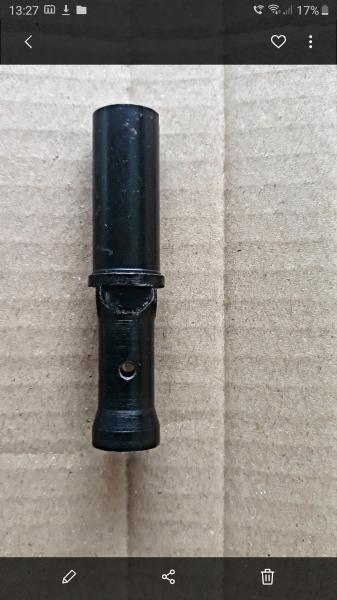

Buenas,
Sin querer entrar en polémicas, sino mas bien para compartir informacion y aprender que para eso estamos, debo decir que a lo que yo llamo regulador de gases de un Dragunov es a lo que todo el mundo llama el regulador de gases original del Dragunov, el que monta la version militar y en algunos casos algunas versiones civiles.
Efectivamente, las fotos que aportas son de unos reguladores de gases.
Y las que aporto yo son las del regulador de gases de origen del Dragunov. Se puede buscar en internet en castellano, ingles (SVD Gas regulator) o en ruso (свд газовый регулятор).
Como decia, la mayoria de las versiones civiles del Dragunov no traen este regulador de gases. La mayoria de los que han pasado por mis manos no lo traian y los mios tampoco lo traian y se lo instalé yo.
Pongo 2 fotografias para ver la diferencia entre el regulador de gases original (que tiene orificios delanteros que son los que se tapan y destapan para realizar la funcion de regulación y orificios traseros que son para ventilar los gases una vez el piston se ha movido) y el tubo de gases que llevan los Dragunov civiles cuando no llevan regulador de gases (en este ultimo caso, es un tubo fijo, q solo cuenta con los orificios traseros de ventilacion)
