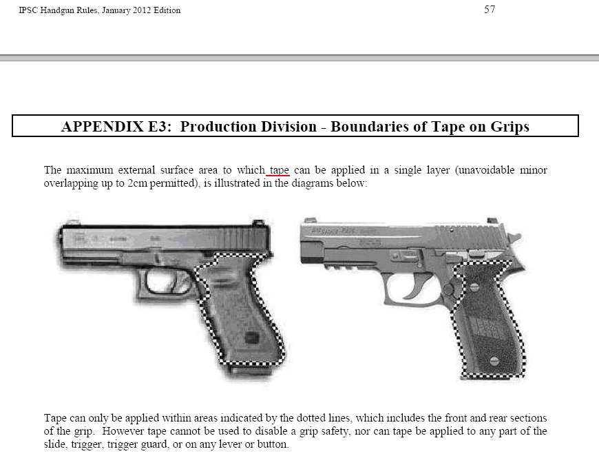

Buenas tardes. mi duda es la siguiente, yo me mato con la razón porque así lo leo en el apéndice E3 del reglamento de IPSC.
Yo uso /usaba cinta de empuñadura en mi CZ75 Sp01 phamton, y un compañero del club me dice que no se puede usar, que ademas lo pregunto a un arbitro en la segunda fase de la copa presidente, pero es que en lo que respecta al reglamento esta muy claro.
Apéndice E3: División Producción - Límite para la Cinta de Empuñadura
En el diagrama de abajo se ilustra el área de la máxima superficie externa a la que puede ser aplicada una sola capa de
cinta para empuñadura (se permite un pequeño solapamiento inevitable de hasta 2cm).
La cinta sólo puede ser aplicada dentro del área indicada por las líneas de puntos, las cuales incluyen las partes
delantera y trasera de la empuñadura. S
in embargo, la cinta no puede ser usada para desconectar un seguro de
empuñadura, ni puede aplicarse a cualquier parte de la corredera, gatillo, guardamonte, cargador o sobre cualquier leva. (remarco en azul lo importante)

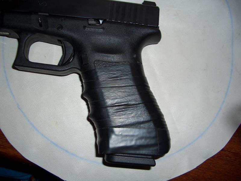

Yo uso cinta para empuñadura tal y como dice el reglamento, solamente en la zona marcada por los puntos INCLUYENDO LA ZONA DELANTERA Y TRASERA DE LA EMPUÑADURA. tal y como dice el reglamento.
lateral izquierdo
lateral derecho
parte delantera
parte trasera
asi es como la llevo, tal y como dice el reglamento.
Recurro al foro porque me puse en contacto con la federación española de tiro, con su comité de árbitros vía email como me dijo la señorita que me atendió el teléfono, y no han tenido la decencia de responderme, eso si, pudieron escribir a mi federación para decir que el cauce por el que expuse mi duda no era correcto.
Otra duda que tengo es, si yo les voy a los árbitros con el papel en la mano, y ven que tengo razón y aun así no me la da nadie (como creo que viene siendo habitual por lo que me han dicho) ¿toca callarse?
en Asturias un arbitro me dijo que lo tenia correctamente, que así si podía ir, me lo dijo convencidisimo, que la cinta puede dar vuelta a la empuñadura.
¿que me podeis decir vosotros?

El apéndice se refiere a lija adhesiva que es fina
Lo de esa cinta acolchada... Viene siendo como las gomas que venden para meter en la empuñadura y no estan permitidas.
Que Opine algún R.O. o R.M.

coopy... no añadas palabras nuevas al reglamento, el reglamento pone cinta, que le pongamos lijas es una cosa, pero si el tirador tiene manos grandes y con esta cinta tipo tenis calza mejor el arma......

Coco luego dices que digo lo que digo. En el reglamento dice textualmente Skate Tape. ¿Sabes que es eso? Pues la cubierta que llevan los monopatines para no escurrirse y es lamina rugosa tipo lija. La traducción es incorrecta no se refiere a cinta y mucho menos empuñaduras de raqueta.

Ejemmm.... Skate tape... Pocis patinetes se ven acolchados....
Por qué no se perminten las fundas de goma??
Por qué no en público mejo?... Que los hay que estamos para aprender..... Ya que no podemos disparar...

lo que yo he usado es overgrip de raqueta. No se si es posible darle vueltas a la empuñadura con Skate tape....lo desconozco.

Entiendo que lo mismo que llevo pero usando lija ( de esa de los escalones por ejemplo ), estaría dentro de la Legalidad?

ceyss escribió:lo que yo he usado es overgrip de raqueta. No se si es posible darle vueltas a la empuñadura con Skate tape....lo desconozco.
No se le da vueltas... Se recorta la forma como pone en el anexo solapando la parte delantera o trasera segun lo hagas en 2 o 4 piezas. No empaquetas la empuñadura.
Puedes usar también cinta antideslizante de escaleras que es de grano más grueso que la de patinete, y no hace falta solapar nada si lo haces bien.
Si tienes la mano grande... En producción es mejor que cambies de pistola.

Yo debo tener el mismo Reglamento que COCO, solo pone "tape", el "skate" no lo veo por ninguna parte.
Adjunto captura de pantalla del Reglamento Ed. Enero 2012 versión original en inglés.
Si alguien encuentra el "skate" por favor que lo comunique, lo digo en serio, no con pitorreo, ¡puedo haber patinado!
Las fundas de goma no se permiten según el punto 17.3 del Apéndice D4
Échale un ojo a ese apéndice a ver si patinas...
17.3.Se permiten los paneles de empuñaduras aftermarket que tengan el mismo perfil y contorno que las standard u opcionales provistas por el FOA para las armas aprobadas y/o el uso de cinta en las empuñaduras (skate tape) (ver Apéndice E3 ). Sin embargo, están prohibidas las cubiertas de goma.

17.3 José Luis, 17.3, debo confesar que sí apretáis un poco más dejo estos "diálogos de besugos. ¡Animo chicos!

No pienso cambiar de pistola jajaja con esta voy genial, si tengo que ir sin cinta pues voy, no hay problema, solo que el apéndice da lugar a interpretaciones, y eso en un reglamento NO ES NADA BUENO.

12.2 Idioma.
El inglés es el idioma oficial de las reglas IPSC. De haber discrepancias entre la versión inglesa de este
reglamento y versiones presentadas en otros idiomas, prevalecerá la versión en inglés.
en ingles no está, ni en el apéndice la palabra skate....

17.3 Aftermarket grip panels which match the profile and contours of the OFM standard or optional grip panels for the approved handgun and/or the application of tape on grips (see Appendix E3) are permitted. However, rubber sleeves are prohibited.
https://www.ipsc.org/pdf/RulesHandgun.pdf
Para quien dude, aquí está la aclaración: https://ipsc.invisionzone.com/index.php?showtopic=10520

y no es funda, es cinta
Debe ser la hora pero me pierdo...
Entonces no está permitido, porque en el post que pone parece que si, pero releyendo veo esto http://ipsc.invisionzone.com/index.php?showtopic=2672&st=0
Preguntan si esto es válido: "Like this is OK???"
Y la contestación de Vince Pinto es: "No!"
Saludos,
