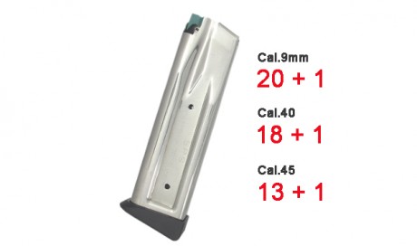

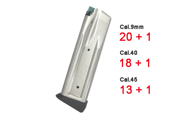

Buenas,
Tengo 4 cargadores SPS del modelo MH120.38/9
Son como el de la imagen ( tubo de 120 mm, teja verde y base de plástico):
Son, en teoría, gran capacidad. Según las especificaciones, para 9mm, son 20+1. Y digo en teoría porque en la práctica sólo me caben 19.
Aunque, en realidad, sólo puedo poner 18, porque si pongo 19, al alimentar el arma por primera vez, cae el cargador. Demasiada presión.
SPS vende otro tipo de cargador también de gran capacidad. De hecho, es de la misma capacidad: 20+1.
La única diferencia es la base, que en lugar de plástico es de aluminio. Pero según las especificaciones son de la misma capacidad.
Y la base, ya sea de plástico o aluminio, es igual. O se vende con la misma funcionalidad.
Y lo mismo para con la teja. La verde es la de gran capacidad para .38/9
Y el muelle también es idéntico.
Alguien puede aclarame qué puede estar pasando? Porque la explicación de que los muelles están muy nuevos no me convence; en teoría, estos muelles no deberían deformarse con el paso del tiempo. Al menos no hasta el punto de sólo proporcionar la "gran capacidad" una vez el muelle ha llegado al punto de fatiga.
Y ya puestos... hay alguna combinación de muelle/teja/base que permita llegar a esos 20+1 ?

Como todos... Hasta que se va acomodando el muelle... Es lo que hay.
Sino siempre puedes cortar el muelle, pero es mejor esperarse a que se asiente..
La zapata de plástico es igual de tamañi que la de aluminio.

Sin entrar en amaños muy caseros, en .40 se utilizaba el cuerpo del cargador de CRSpeed, creo que se llama RTH, teja y muelle Grams y base de aluminio de SVI.
Si en .40 sacan 19, en 9x19 deberían ser 20 por narices. Pero te hablo de .40 que en tu club tienes gente que te podrá aconsejar muy bien.

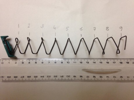

He desmontado uno de los cargadores y este es el aspecto del muelle:
Cuantas espiras debe tener un muelle para un cargador de 120mm del 9mm?
Joder!!! me vas a hacer trabajar jajaja, a ver si me acuerdo y cuando llegue a casa lo miro.

Si ves mis muelles te echas unas risas...
Con forma de plátano..
A cortar siempre a los pocos y provando.
Mide el largo actual, corta media o 1 vuelta y prueba.
Cuando consigas lo que buscas estiralo a la medida original. Pero más de la parte delantera de la teja.

Acabo de ver mis cargadores, sólo por curiosidad porque creo que SPS con el tiempo ha cambiado muelles y tiene de distintas medidas y grosores, que creo que es determinante para dar más o menos dureza. Los largos tienen 11 espiras y los cortos 9.
En definitiva y ante la duda, habla con SPS y que te saquen ellos de dudas, yo recuerdo que para las Tanfo se usaban de SPS por lo que los muelles malos no son, es ajustarlos aunque me extraña que no salgan como toca.
