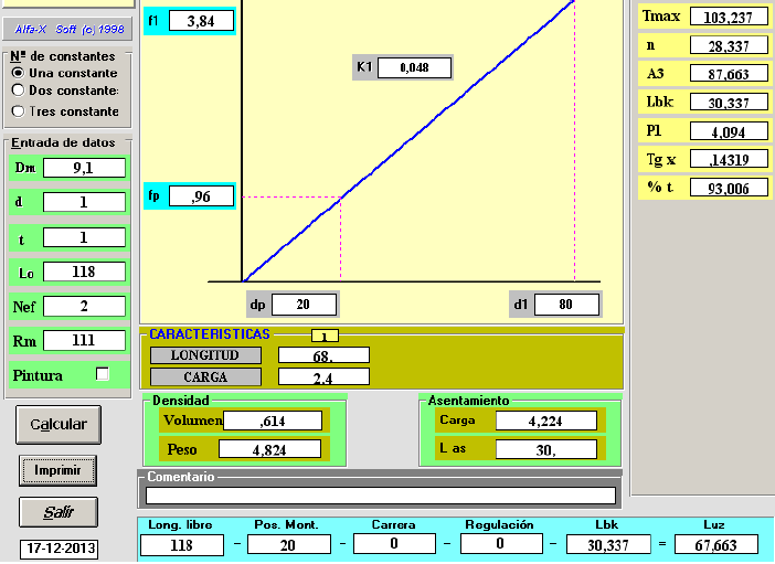

Re: Aligerar Muelle de Corredera
Ya me he puesto en ello , hare varias pruebas , pero primero necesito saber la precarga , lo mas sencillo es variar el diametro del hilo y el numero de combolutes ( espiras ). A mayor espiras mas suave ,a mayor espiras mas bloque. Reducir diametro del hilo ,resultado mas suave , en fin mañana me lo traigo a la oficina le meto el dinamometro y vemos que fuerza en libras tiene con la precarga del montaje a partir de ahí veremos que conclusiones sacamos y que fabricamos.
No obstante si alguien sabe la fuerza del muelle de la sps standard plus II cojonudo , asi podremos verificarlo y ver si es real.
Salute!
Bueno pues ya tenemos algun dato mas!
El de la SPS tiene una constante K de 48 gramos calculado con una precarga de 20mm.
voy a mandar a fabricar 3 y sigo informando.
Sencillo Vicente ,
la variable K te dice que esta haciendo una fuerza de 48 Gramos por milimetro , como tiene una precarga de 20 milimitros pues 20x48 .
Solo en montaje hace una fuerza de 960 gramos.
Ahora bien tenemos que la corredera comprime 70 milimetros x 48 gramos tenemos una fuerza de 3360 gramos + los 960 de la precarga hace un total de 4320 gramos que pasado a libras son 9.8 libras.
Segun el calculo de la imagen que puse arriba , si vario cualquier dato del resorte varia su constante K por lo que puedo fabricar cualquier muelle con el valor que quiera para ese tipo de movimiento.
No es necesario cortar , tampoco comprar lo que me ofrecen con valores standard , puedo pedir un resorte de exactamente las mismas medidas pero con una fuerza de 10.5 libras si fuese el caso , si no mecaniza subir a 11 ó 11.2 , es coste de ese resorte debe ir sobre los 50 centimos.
