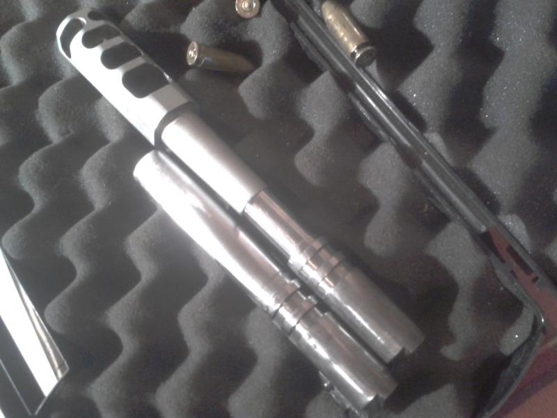

Yo estaba en una situacion similar, alguien ha pensado en una pistola multicalibre? 9PB para estandar y algo mas gordo o picante para una division superior?
Yo tengo una 1911 bastante tuneada, pero puedes ecnontrar una SPS del 9PB y comprar un cañon del 40SW o del 38super nuevo. Y si nos ponemos, siempre se puede conseguir un kit STI del 22 LR. 3 en 1, y encima arma para toda la vida.
Como en todo, dependera de tu economia y el presupuesto que tengas, igual te sale mas caro que dos o tres armas de diferente calibre, pero sera TU arma para todo :wink:
Recordemos que solo es mi opinion, no digo que sea lo mejor.

Ixiul escribió:Hola compañeros!
Un saludo y buenos tiros
no es mala idea, tener un 9 para la tirada y cambiar al cañon del 22 para los entrenos, asi se practicaria con la mismo arma, solo ke en los entrenos saldria mas barato :mrgreen:
se puede hacer esto con una sti? ya ke creo ke va a ser la elegida
