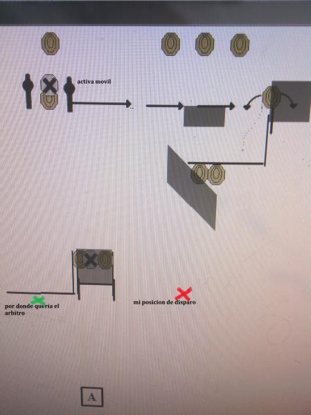

Se plantea el siguiente ejercicio (foto ). el arbitro nos explica el ejercicio y nos dice que quiere que tiremos los metales por el lado izquierdo , le hacemos saber que hay otros lugares por donde se le puede tiras al no haber ni paredes ni lineas de falta a lo cual nos dice que el quiere que le tiremos por la izquierda.Yo empieso por la ventana baja (la tenia justo en frente ),doy un paso a la derecha (no por la izquierda como queria el arbitro) y le tiro a los metales y tarjetas y luego resuelvo todo lo que queda a mi derecha ,ganando un poco de tiempo .Cuando termino ,el arbitro me marca 6 errores de procedimiento :shock: :shock: .le digo que no hay pared ni linea de falta ni nada que me me impida tirarle por el lado derecho a lo cual me dice que "el" quería que lo hagamos de la otra manera.
Son correctos los 6 errores ??
El arbitro pude decidir por uno como plantear el ejercicio ?

rjdeloeste escribió:Se plantea el siguiente ejercicio (foto ). el arbitro nos explica el ejercicio y nos dice que quiere que tiremos los metales por el lado izquierdo , le hacemos saber que hay otros lugares por donde se le puede tiras al no haber ni paredes ni lineas de falta a lo cual nos dice que el quiere que le tiremos por la izquierda.Yo empieso por la ventana baja (la tenia justo en frente ),doy un paso a la derecha (no por la izquierda como queria el arbitro) y le tiro a los metales y tarjetas y luego resuelvo todo lo que queda a mi derecha ,ganando un poco de tiempo .Cuando termino ,el arbitro me marca 6 errores de procedimiento :shock: :shock: .le digo que no hay pared ni linea de falta ni nada que me me impida tirarle por el lado derecho a lo cual me dice que "el" quería que lo hagamos de la otra manera.
si, y ahora te voy a dar una posible razón, que no quiere decir que sea la buena, me imagino que el grupo de metales y tarjetas, estan pegado a la pared izquierda de la galería, si te enfrentas frontalmente, los disparos van hacia el fondo del ejercicio, y ahora como has tirado tu, los disparos que se pierden van contra esa pared lateral...
esa es una posible condición del ejercicio, y también quiero comentarte que en los niveles I y II, tiradas locales, pueden ser condicionadas.
un saludo
COCO
P.D.: esa es una POSIBLE razón.....

Gracias por la respuesta COCO , pero los metales estaban en mitad de la galeria , incluso quedaban unos 5 metros de la pared y unos 10 metros mas de fondo .La causa que me dio es que el lo queria así .
Me inclino mas por lo de que en los niveles I y II, tiradas locales, pueden ser condicionadas.

rjdeloeste escribió:Gracias por la respuesta COCO , pero los metales estaban en mitad de la galeria , incluso quedaban unos 5 metros de la pared y unos 10 metros mas de fondo .La causa que me dio es que el lo queria así .
SIEMPRE Y CUANDO lo ponga en el BRIEFING.....(MATIZO)

¿Serian 6 errores de procedimiento, o cero en el ejercicio? :shock:

1.1.5.1. Las Competiciones de Nivel I y Nivel II no necesitan cumplir estrictamente con los
requerimientos de estilo libre o las limitaciones en la cantidad de disparos (ver Sección 1.2).
La culpa es del IPSC.

1952MBC escribió:Buenas tardes COCOMIX:
Saludos :birra^:
Pues tal como inicia el post el compañero, en el que OBLIGA los metales, sólo serían 2 errores de procedimiento... Otra cosa es que obligaran TODO EL GRUPO, que entonces serían 6 errores, nunca 0 en ejercicio.

El queria que tiremos todo el grupo , o sea 6 errores :oops: :oops: .
El tema es que muchos tiraron el grupo de los metales desde el punto de salida ( A en la foto ) ya que era un punto elevado ( dos palets )y se podian ver los metales ( Aunque quedaban un poco lejos).

rjdeloeste escribió:El queria que tiremos todo el grupo , o sea 6 errores :oops: :oops: .
Gracias por las respuestas.
Al final es muy sencillo, tienes 2 opciones:
a) Cabrearte porque consideras que no son las normas que deberían ser y protestar.
b) Asumir que vas a pasártelo bien y que todos tiráis en las mismas condiciones, y a jugar.
Yo, que soy así de burro, después de varios años :oops: :oops: :oops: y cabreos, entendí que mi opción es la b), por lo que estás cosas las comento pero ya no las discuto.
En algunos sitios si no tiras ese metal desde ahí es DQ, en otros no puedes llevar cargadores en el cinto en el Area Fría, en otros no puedes llevar el arma encima hasta que no te toque tirar y estés en el Stage. Muchas veces nos han dicho eso de "este muro (por unos neumáticos mañ puestos) llegan hasta el infinito y no se ve nada...
