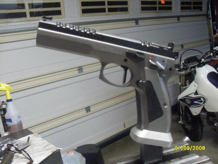

mirar estas dos CZ totalmente customizadas tiene una pinta de escandalo

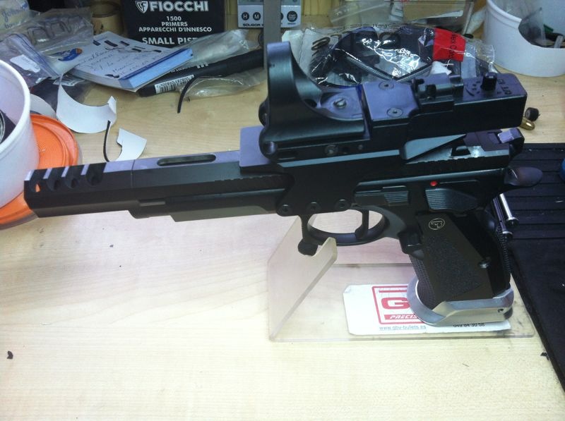

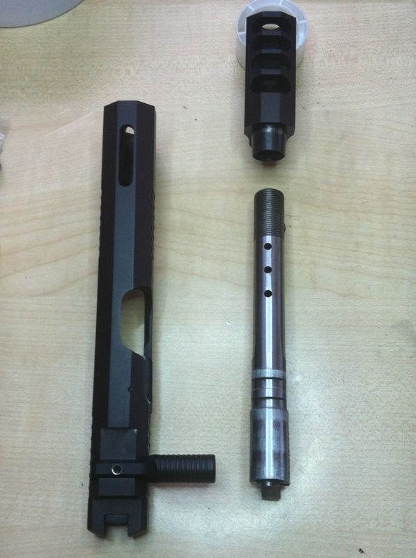

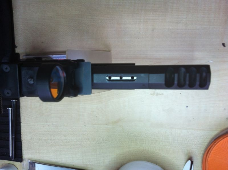

Os cuelgo una fotos de las mejoras que se han hecho a una CZ de Open, las sustanciales no son estéticas, son más bien internas; muelles, disparador, nueva guía..., pero aquí están. De cualquier forma todavía no está terminada y le quedan algunos trabajos.
Como el arma viene con 3 cañones, el propietario se ha permitido el lujo de "jugar" con uno de ellos y hacer un híbrido, en este caso son 3 agujeros en línea de 3'5 cada uno hecho por erosión.
Espero os guste, a mi sí.

e visto varias pistolas de open que sus propietarios le an hecho hibridos.como se puede
hacer esos agujeros sin dañar el estriado?

Hombre, el estriado es obvio que lo tocas, eso es evidente, pero si está bien hecho y no quedan rebabas ni nada de eso no va a perjudicar la precisión ni nada de eso.
Yo lo he visto de 2 formas, siempre con profesionalidad y cuidado, una es con una fesadora y la broca (hay que tener mucho cuidado para no pasarte y dañar el cañón), y otra es como se ha hecho está, por erosión (que pones la profundidad que quieres y te agujere solo hasta ahí).
Después, con respecto los agujeros hay mil teorías y eso ya es otro cantar.
