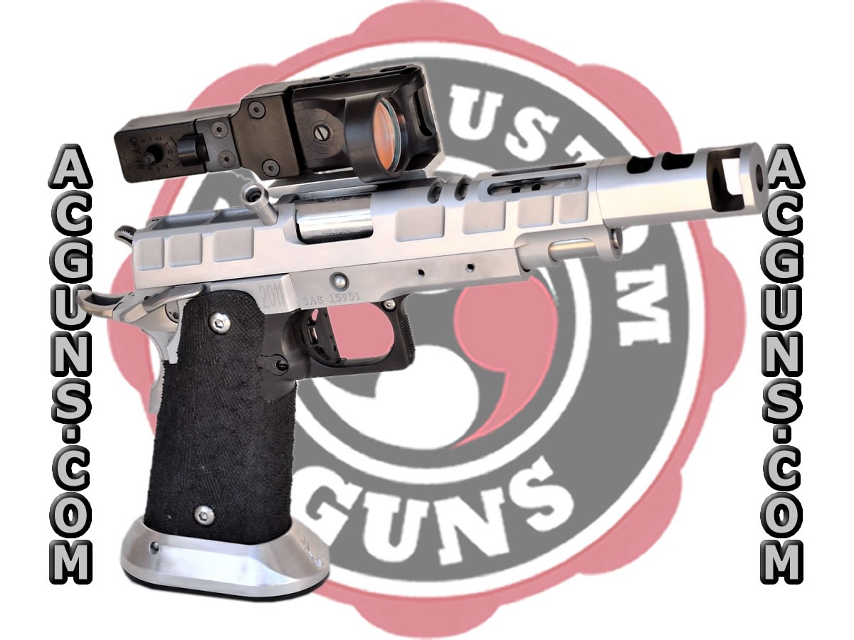

una nueva creacion del armero que mas pistolas
a vendido en un año en EE.UU
modelo KATANA en 9mayor con todo el conjunto de
disparo EGW y cañon hibrido SVI
modelo KATANA en 9mayor con 00
