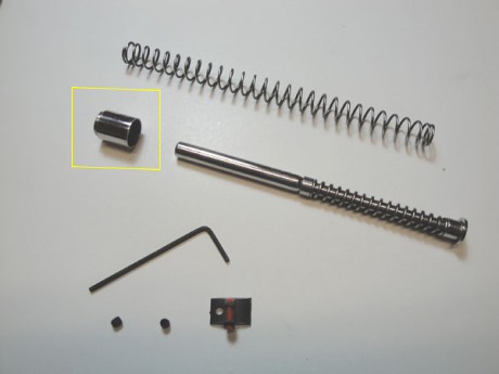

Compré un Sprinco para Tanfoglio, el mas largo, y me vino con un casquillo que no cabe en el hueco de la corredera y sin el casquillo, no hace tope con el muelle amortiguador y por lo tanto el Sprinco no hace su función.
¿Alguien lo ha puesto o sabe como ponerlo? ¿se puede poner? que funcione claro.

yo he estado revisando y si mi Tanfo de standard llevaba uno. El casquillo de la Tanfo Standard es más largo que el de la stockII-III, por ello cuesta muchísimo meterlo y quitarlo hay que forzarlo un poco yo lo metía por un lateral y con mucha presión acaba entrando y para quitarlo igual va forzadísimo. Pero entra. Seguramente te está chocando al meterlo en el eje central del cañón que va a modo cadeneta, muevete por los laterales y al final lo pones, eso si para sacarlo y ponerlo las primeras veces es un cristo como te digo.
Buscale el juego y me dices, si no se podría probar a meter un casquillo corto, pero no estoy seguro que vaya como debería.

Tiene que existir un casquillo mas fino (de menor diametro), y creo que para mi tanfo, tambien debería ser mas largo.
Te aseguro que ese casquillo no entraba, no se puede meter un tren por el ojo de una aguja. Tendría que fresar la corredera. Ya tan solo el eje del sprinco casi rellena el orificio frontal de la corredera.
Pongo una foto del casquillo a ver si se parece al que tu mencionas, por si es el largo o el corto.
Igual este es el corto y necesito el largo.
El problema es que en la red siempre sale la foto del de la 1911, que por otra parte se parece algo mas a lo que necesito.
Un cordial saludo y gracias

El Sprinco que le puse se lo compré a un compañero del foro.

pues es ese el casquillo, y al quitar el que viene ¿no entra este? es una tanfoglio Limited ¿no? debería entrar sin problemas, además la diferencia entre un casquillo y otro es la largura y no el grosor, así que si este no entra dificilmente te entrará el otro en grosor.

Mi tanfo no tiene casquillo. La compré de segunda mano y me vino con un Shock Tec, este tiene una especie de "anilla" en el muelle recuperador.
No se el modelo exacto de Tanfoglio que es. No lo dice por ningún lado. Solo pone Tanfoglio y 9mm.
Mirando fotos se parece mucho a una Match, pero esta tambien es muy parecida a la limited.
El espacio donde en teoria iria el casquillo, solo es un poco mas ancho que el muelle recuperador, y luego se estrecha en el frontal de la corredera, la pena que no lo suficiente para pararse con el tope del sprinco. De todos modos he mirado muchas "vistas explosivas" de tanfoglios y la mayoria no tienen casquillo.
Por lo que veo lo llevo crudo.

Las tanfos stock, StocK2, Stock III, Gold Custom, Eric 2007. Eric 2010, Limited, y la Limited HC tienen todas casquillo, osea que no se que pistola es de la que me hablas pensaba que era una limited pero veo que no hablamos del mismo arma. Necesitaría ver el arma.

Y en este enlace de la casa se ve que hay muchas Tanfos sin casquillo:
https://www.tanfoglio.it/eng/downloads/drawings.22.html
Pero me voy haciendo a la idea de que no se le podrá poner el Sprinco.
Aunque en la página de esta marca se venden muchos modelos diferentes para Tanfoglio, pero ademas de la deficultad de elegir el adecuado, no envia fuera de USA. En europa solo puedes elegir entre largo y corto, que yo sepa, de ahí mi pregunta.
Gracias y un saludo

Efectivamente viendo las fotos esta pistola es muuuuuy antigua, el sistema de casquillo en antiquísimo,. Este modelo no es ni limited ni nada, a esta no le puedes poner de nada de estos sistemas porque están diseñados para las pìstolas modernas.
