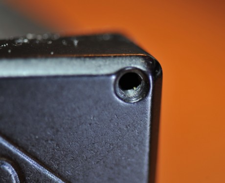

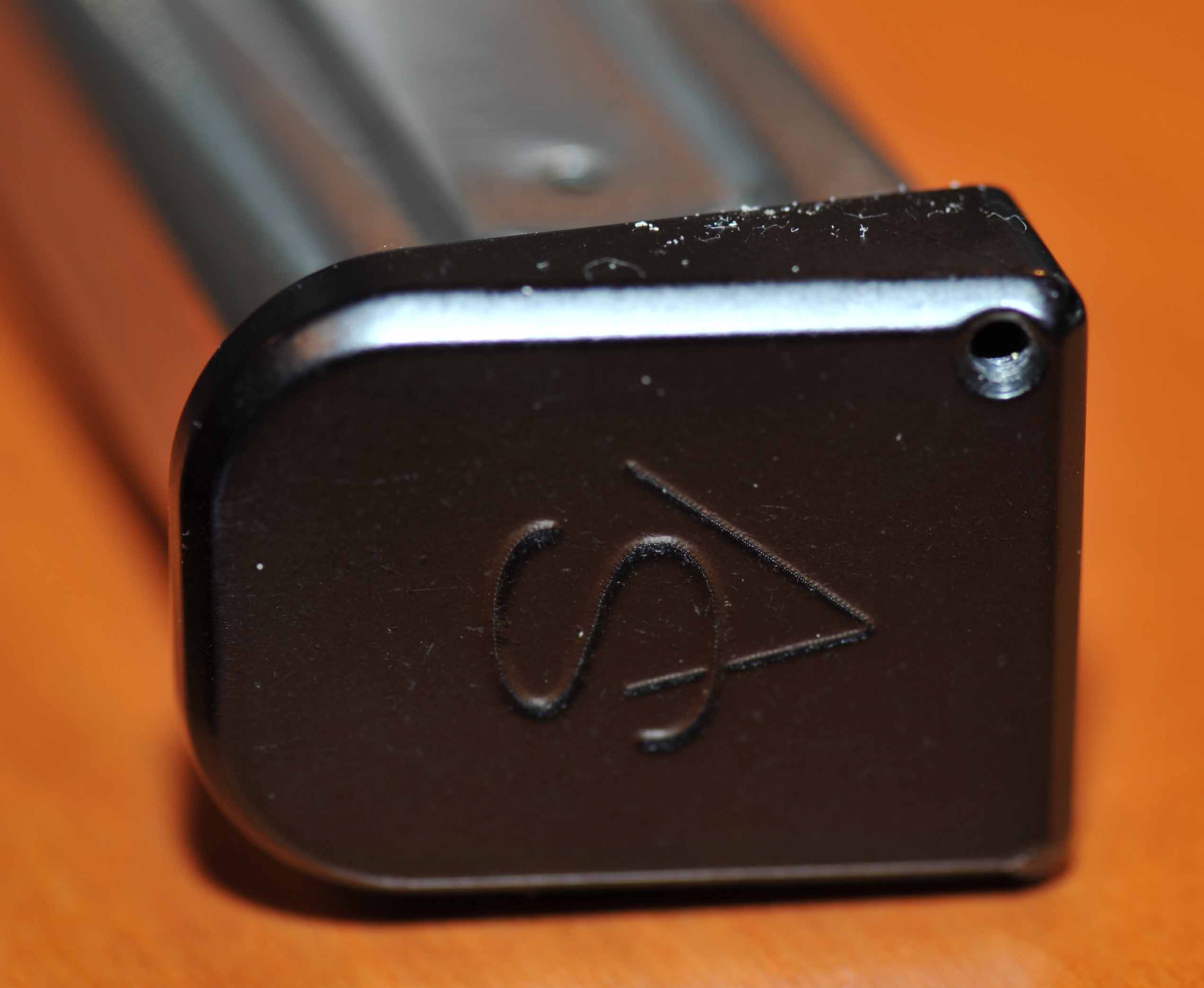

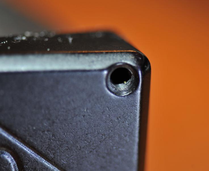

spanishshooter
Mensajes: 52
Registrado: 19 Feb 2011 17:51
Re: DESMONTAJE CARGADORES INFINITY
Mensajepor spanishshooter » 20 Mar 2011 20:51
Hay van las fotos.
Muchas gracias

COCOMIX
Mensajes: 772
Registrado: 01 Oct 2007 08:01
Mensajepor COCOMIX » 20 Mar 2011 20:57
spanishshooter escribió:Hay van las fotos.
Muchas gracias
efectivamente, hay tienes un tornillo allen, lo aflojas, y echas la base hacia adelante, seguramente tendras una "pequeña" presion y enganche del muelle cargador pero lo desmontaras...

Vicente
Mensajes: 20793
Registrado: 23 Oct 2006 02:01
Mensajepor Vicente » 20 Mar 2011 21:42
Pues eso, el segundo tipo que te he dicho, lo que pasa es que me has confundido un poco porque has dicho que es de plástico y en realidad es aluminio.

spanishshooter
Mensajes: 52
Mensajepor spanishshooter » 20 Mar 2011 22:04
Muchas gracias a todos. Problema resuelto. Efectivamente Vicente, tenias razón y la base es de aluminio, perdón por el despiste.
