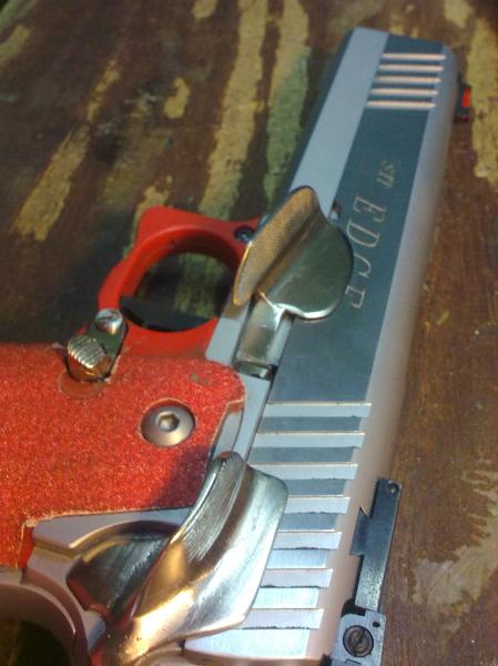

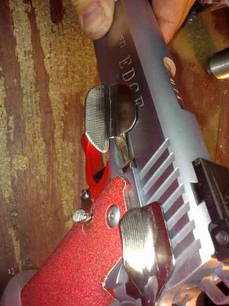

kartutxo
Mensajes: 247
Registrado: 14 Ago 2006 06:01
Re: Retenida en Standard
Mensajepor kartutxo » 28 May 2010 10:03
...yastoi aqui, perdonad la tardanza pero he estado liado y no me es posible conectarme a diario, os pongo unas fotitos para que veais el invento.
...si quereis mas detalles os cuelgo mas fotos.
Un saludito.
Pregunta para los que tiran en Standard, creeis que es buena idea el anular la retenida del arma????  80
la otra fotito
Pregunta para los que tiran en Standard, creeis que es buena idea el anular la retenida del arma????  81
foto de costado
1952MBC
Mensajes: 814
Registrado: 22 Ago 2008 02:01
Mensajepor 1952MBC » 28 May 2010 13:54
Buenas tardes kartutxo :)
Buena idea, creo que voy a buscar alguna armeria que me hagan uno, lo encuentro muy prático :cow:
¡Muchas gracias!
Un saludo :lol:
Davitin
Mensajes: 85
Registrado: 03 Ago 2009 11:59
Mensajepor Davitin » 29 May 2010 00:26
Gracias por las fotos, de esa forma no tienes que hacer ninguna gran modificacion en el arma y probarlo no sale tan caro :caba: :caba: :caba:
