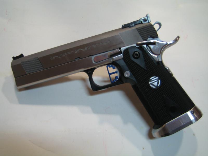

Pues como reza en el Titulo.
Me gustaria saver los muelles que llevais en vuestras armas, corredera cuantas libras, muelle real, etc estoy intentando dejar el gatillo muy requetefino pero en el peso 1,360kg y no encuentro el kit de la cuestion.
Me gustaria me dieseis ideas y comprovar vuestra soluciones en mi arma.
Ahora viene el arma en cuestion yo uso una Infinity de 5 pulgadas para Recorridos y una STI Target Master para Precision de 6" y esta la que me traé loco.

Mira si la infinity se la has comprado a Top Gun habla con juan Carlos y que te de las pautas el, que para eso es el armero y especialista en esas armas, si no, tendrás que aprender mecánica de una 1911,el muelle real entre 11 y 13 libras y luego es cuestión de afinar el muelle de 3 patas para conseguir el peso ideal de tu gatillo sin más, la patilla que da fuerza al gatillo deberás moverlas suavemente. respecto a los muelles de corredera yo creo y es una opinión personal que cuanto más libianos menos golpe, yo suelo poner de 8 libras en mis pistolas. :birra^:

ya te ha dicho javierles. no hay mucho mas que rascar. yo tiro con infinity 5ª 40s&w punta cobre 180gr con un factor medio de 180-182 y el muelle recuperador wolf de 9 libras. dicen que parece que tiro con 22, pero tengo las manos pequeñas y tengo que agarrar muy fuerte para parar la pistola.obviamente no se para igual el 40 que el 9. el de 3 patas al gusto. si te pasas de afinado se te caerá el martillo con el consiguiente riesgoooooooo

la mia lleva un sprinco y un muelle por consiguiente de 14 pero claro si no el sprinco no trabaja como debe sin sprinco yo en standard soy más partidarios de 10-11 libras por el latigazo que mete.

en nueve le suelo poner 6-7 libras es una corredera de esas que meves con dos dedos, por lo demás 11-12 libras o incluso 13 en standard está bien le meto mucho más 14-15 con sprinco pero depende de que pistola la STI de un colega tiene uno de 12 y va fantástica hay que jugar para que mecanice perfecta y no se mueva, yo con la tanfo lo he conseguido pero si le meto menos libras no va bien con el sprinco.
Estamos hablando de armas para PRECISIÖN no para IPSC ehhhh que conste, porque en la Stock II el muelle que tiene es el original el más blando de 8 más o menos libras y el muelle real es el original que está reducido a la minima expresión con una prensa.... y se queda como un pitilin, ja ja :birra^:
