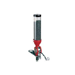

Sí que quisiera darte mi opinión sobre comprar un “kit” completo de Lee. Me explico: según mi experiencia es mejor comprar las piezas sueltas; no porqué resulten más baratas, al contrario, si no porqué puedes escoger otros elementos de la misma marca (Lee es buena marca), o complementarlos con otros de otras marcas, que puede resultarte más práctico y cómodo a la hora de recargar.
Ejemplo:
-La torreta Lee giratoria para tres o cuatro herramientas, es una buena opción.
-Con el juego de herramientas, te aconsejo la de recalibrado final de la bala.
-No obstante para empistonar creo que es mejor un empistonador específico, manual o de sobremesa.
-En cuanto al dosificador, personalmente me van mejor los regulables, por ejemplo los Hornady.
-Añádele a todo ello una báscula, si pude ser digital.
Para empezar creo que con todo ello saldrás adelante.
Repito, lo expuesto es mi opinión, si en tu club alguna persona de experiencia te aconseja otra cosa no dejes de hacerle caso, seguro que te conoce más y conoce mejor tu entorno.
No deseo añadir nada más a lo expuesto por enrique1911= todo súper correcto y como ves muy elaborado.
Ejemplo:

Gracias por ls respuestas con kit o no lo que está claro es que hay que recargar , por economia y por personalización de la municion .Supongo que aprenderé mucho en el curso porque lo que es ahora no sé nada.
Gracias por las fotos del empistonador y la prensa.
