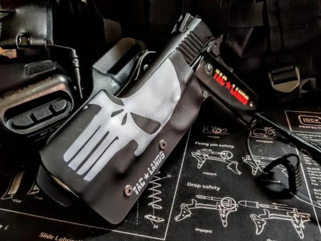

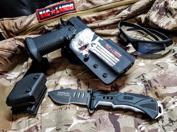

En cuanto a fundas, yo las hice por encargo de kidex.

chargu2
Mensajes: 717
Registrado: 29 Abr 2010 18:58
Re: Funda IPSC
Mensajepor chargu2 » 24 May 2025 11:02
Carlos1270 escribió:Gracias por contestar
En IPSC Store ya estuve mirando pero no encuentro una que me indique que valga para la CZ75B que es la que acabo de comprar.
En cuanto a las de Kydex me gusta la idea , me puedes decir quién te las puede hacer a medida?
Yo las encargo todas en Taclands, una tienda de Gijón.
Ahora se llama Armored skin shop o algo así.
Hacen virguerías, si buscas por internet verás montones de fundas hechas por ellos

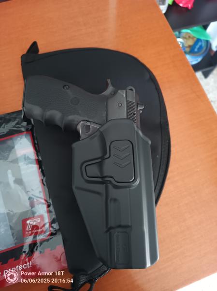

Mensajepor Carlos1270 » 06 Jun 2025 20:33
Alguna final he comprado está a los chinos. Para empezar no la veo mal.

Mensajepor Carlos1270 » 06 Jun 2025 20:36
[attachment=0]17492348744349192074975292958781.jpg[/attachment
No tiene mala pinta.

Mensajepor Namartin » 07 Jun 2025 07:27
Lamento decirte que esa funda, tal y como muestras en la foto, no está permitida por el reglamento IPSC, ya que prohíbe aquellas que tengan un sistema de retención que para su liberación necesite de usar el dedo índice..
Aunque si eliminas ese sistema de seguridad, y se ve a simple vista que ya no está, no te deberian decir nada y te dejarán tirar sin problemas.

Mensajepor 9mmparabellum » 07 Jun 2025 07:31
Carlos1270 escribió:IMG_20250606_201655_249.jpg
Buenos días.
Pues ya puedes ir desactivando ese seguro, porque ese tipo de fundas no están aprobadas para IPSC.
Artículo 7.2.5.4 del reglamento.

Mensajepor chargu2 » 07 Jun 2025 19:05
El problema que vas a tener es que en ese tipo de fundas lo que retiene el arma es precisamente ese botón.
Si se lo quitas, probablemente si saltas se te caerá la pistola.
En las hechas a medida, ese "click" al enfundar lo hace la forma de la propia funda.
Aparte de que llevan unos tornillos en un lateral para que Regules la fuerza con que la sujeta la funda.

Mensajepor LudicaGlock » 07 Jun 2025 19:57
Buenos días.
5.2.7.4
Con una funda que no impida por completo el acceso o la activación del gatillo
de la pistola mientras está enfundada, o una funda que requiera el uso del dedo
del gatillo para desbloquear o soltar la pistola al sacarla
Pagina 24 del actual reglamento IPSC

Mensajepor MamasBoy » 07 Jun 2025 20:36
Eliminas el pulsador de la funda, suele ser quitar un pasador, y si la pistola entra y sale con demasiada facilidad, le das calor con un secador de pelo y la cierras un poco.

Mensajepor Carlos1270 » 07 Jun 2025 20:52
Tenéis toda la razón. Tendré que desactivar el sistema de retención. El entusiasmo de hacer la capacitación para IPSC y no leer bien el reglamento.

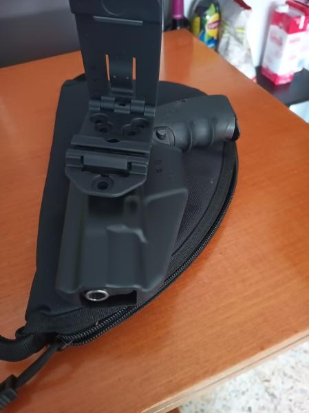

Mensajepor Carlos1270 » 11 Jul 2025 14:34
chargu2 escribió:El problema que vas a tener es que en ese tipo de fundas lo que retiene el arma es precisamente ese botón.
Pues he cortado el teton que sujetaba la pistola y he puesto un tornillo pasante de Allen en la parte más adelante del guardamano o guardamonte y puedes regular la dureza que quieras que apriete a la pistola.
