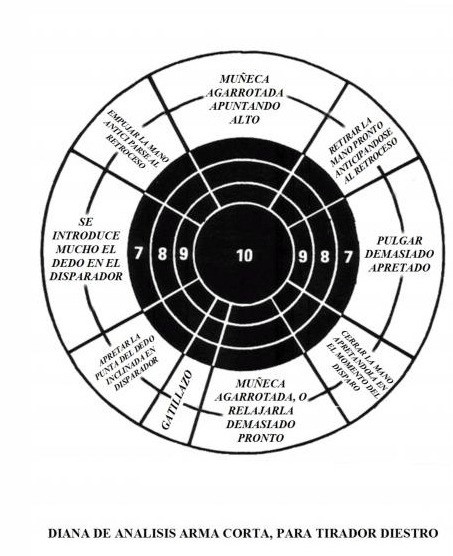

Par alo del tiro a la izquierda, me encontré esta imagen por internet que es estupenda para poder analizar los impactos en diana.
Buenas compañero ! Pues lo de recargar es porque la munición no es tan dura , es decir , menos retroceso del arma y lo que hace que sea más fácil el controlar esta. Mi recomendación es que entrenes en seco con el arma que vas a usar después, aunque hay réplicas de Airsoft muy buenas , pero no es lo mismo.

El entrenamiento en seco es el 80% del trabajo y si práctica con un buen agarre se elimina el gatillazo.
