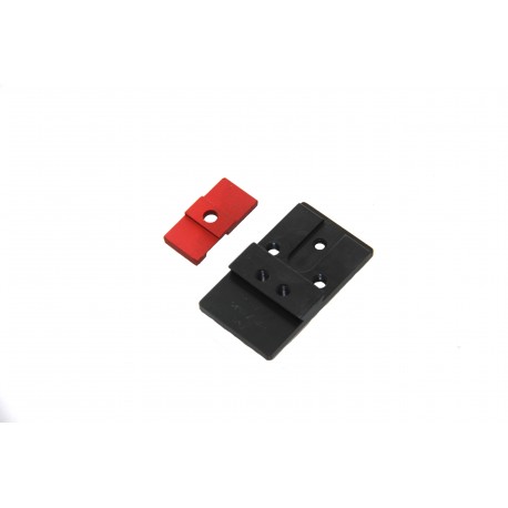

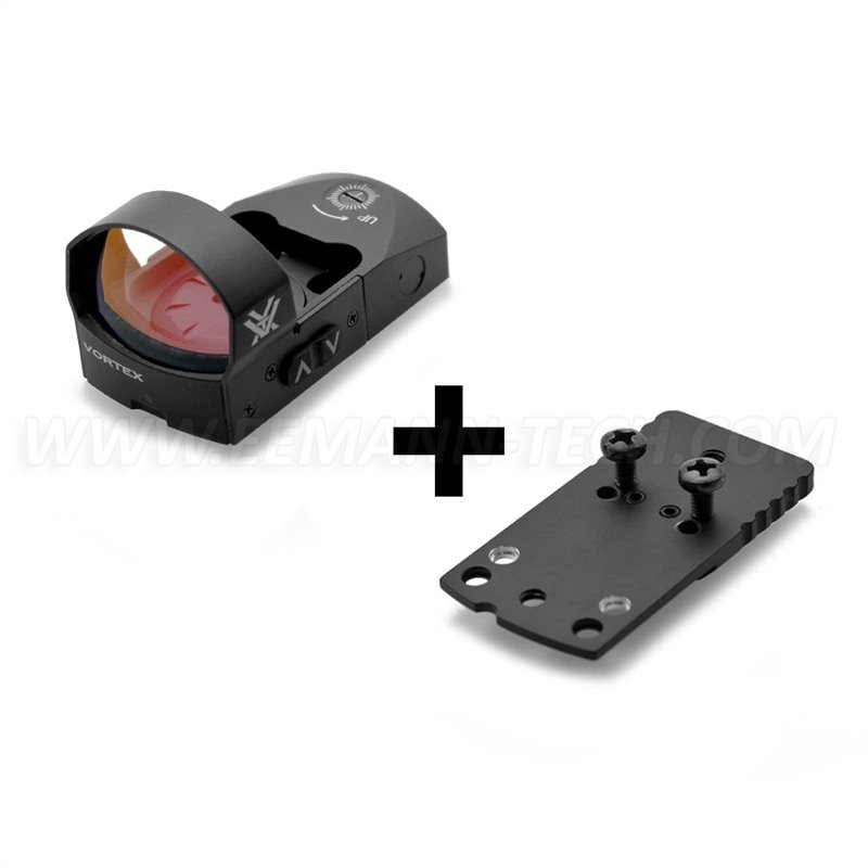

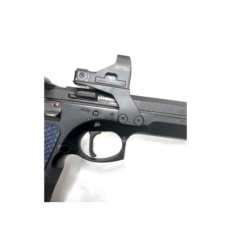

Mensajepor Chinchu » 22 Ago 2019 16:07
mazinger_r1 escribió:Lo he estado mirando y ese va con base para raíl picantini, esa era una de las dudas que tenía cuál es el que sirve para poner en la base de cola de milano?
Puedes optar por una montura o ponerle el adaptador que se acomode a tu pistola. El picatinny, si lo trae, se quita con dos tornillos, aunque muchas veces se compra directamente solo o con el adaptador específico.
Hay unos adaptadores universales para todos los puntos de este tipo,Vortex, Meopta, ..., para cada modelo de pistola

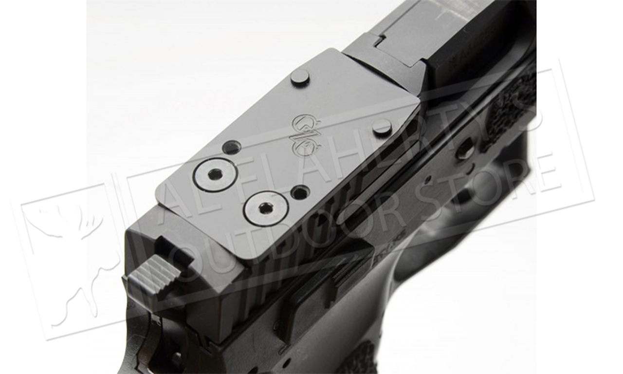

Mensajepor Chinchu » 22 Ago 2019 16:10
Detalle

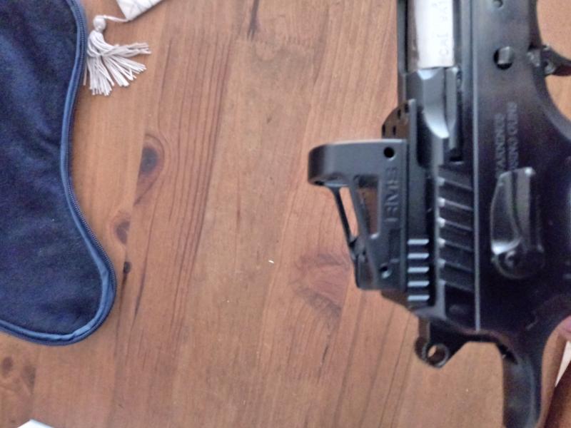

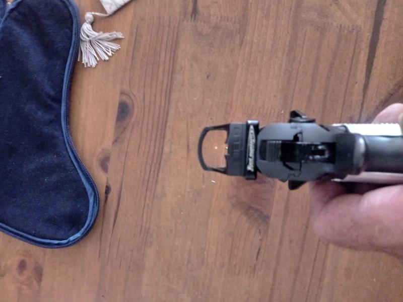

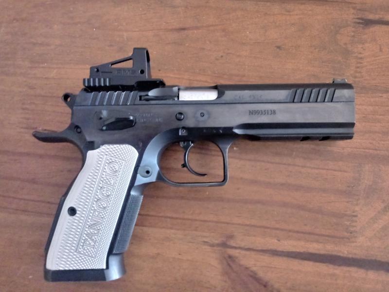

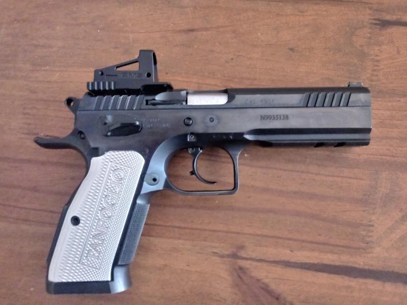

Mensajepor melisin » 22 Ago 2019 17:51
Buenas tardes compañero.
Yo tiro en optics con una Tanfoglio stock 3
La base de Toni system la compre en la armeria Casa puntos, costo unos 60€ mas portes Llevo montado un shield RMS de 8 moas costo unos 400€ en Topgun. El resultado que me esta dando es muy bueno.
Espero haberte sido de ayuda

Mensajepor melisin » 23 Ago 2019 12:47
mazinger_r1 escribió:Me habéis aclarado una de mis dudas, entonces los puntos van atornillados a las bases picantini y por eso se pueden atornillar a la base de cola milano. Hay mucha diferencia de 6moas a uno de 8moas? Cuesta mucho centrar el punto?
Buenos dias de nuevo.
La base lleva el rebaje de la cola de milano. Cada arma tiene unas medidas en la cola, no son standart
Eso si te aconsejo que una vez montado selles todos los tornillos con un adhesivo. (En mi caso Nural 50)
Sobre los moas del visor, yo te puedo dar opinion sobre mi experiecia antes tiraba con 3 moas. El problema esta en la luz ambiental, si tienes mucha luz el punto mas pequeño puede que no lo veas. Con 8 moas siempre lo ves. El visor tambien debe de llevar regulacion.
El regular es muy sencillo. Como cualquier mira telescopica subir y bajar tornillos.
