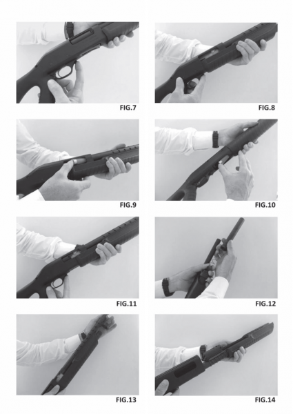

En este modelo, parece que hay un botoncito en el guardamonte que hay que apretar para meter el cartucho directamente en la recámara (adjunto instrucciones):
2. Presione la palanca de liberación situada en la parte delantera del guardamonte (fig.7).
3. Tire de la varilla para abrir la escopeta (fig.8 ).
4. Coloque un cartucho en la cámara (fig.9).
5. Empuje la varilla hacia adelante.
6. Girar el arma, usando su pulgar, cargue los cartuchos uno a uno (fig.10).
pero no se si será obligatorio seguir los pasos 2 a 5 o se puede cargar como el Winchester y seguir disparando...
