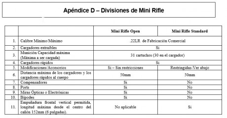

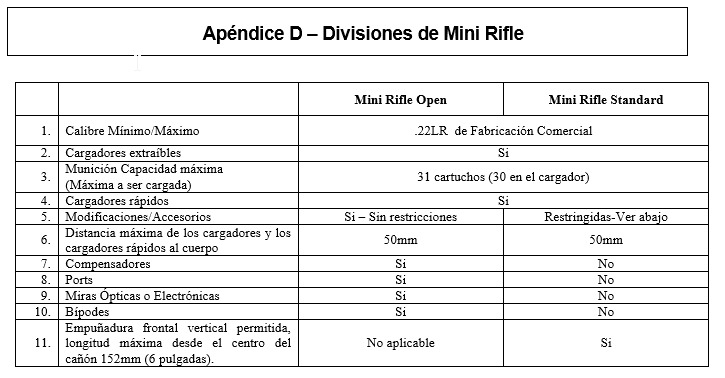

Primero, recordad que el reglamento de IPSC no es una lista de cosas permitidas. Tiene mucho que ver con el derecho sajón ( inglés y americano ). Entre otras cosas, se rige por el principio de "si no está explícitamente prohibido, está permitido". Pasa lo mismo con los guantes y las botas; como no están prohibidas, están permitidas.

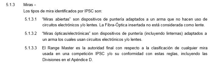

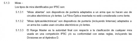

Una vez dicho esto, pasemos al reglamento. A ver que dice con respecto a las miras ( a la existencia de miras ).
Otra cosa es que hablemos de su uso ( la "toma de miras" a la que Jordi hace referencia ). Pero no es el caso.
Con esto en la mano, en las división Open de Mini-Rifle se pueden usar TODO tipo de miras que usen lentes y/o circuitos electrónicos. Incluyendo los laser. Sin restricción.
De hecho, esto aplica a TODAS las divisiones Open, ya sea en Handgun, Rifle, Mini-Rifle, Shotgun o Action Air ( mirad si os queda duda, los reglamentos vigentes a día de hoy. En Julio 2018, son los de Enero 2017 )
