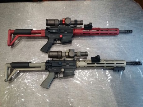

Sí, se suelen llevar dos visores, uno de ellos punto rojo, a 45º, para distancias cortas.

Muy bonitas, has echo un buen trabajo, lo había visto en alguna foto, pero es una opción a la larga, de momento voy a intentarlo con miras abiertas, aunque a 50m. la vista ya es un problema, he vista acog, miras y halograficas de airsoft baratas, pero me da miedo tirar el dinero a la basura.

No son mías, que más quisiera...

El "arena" es mio. Lo tuneo Jabi Les.
