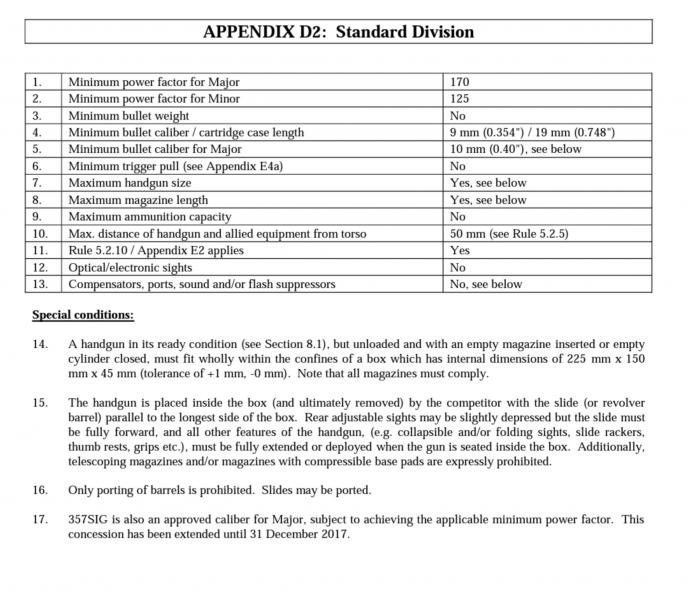

Sin problemas al apoyadedos siempre y cuando quepa en la caja 225x50x45mm (tolerancia de +1 mm, -0 mm).

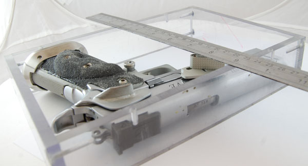

El reglamento lo hacen para algo... Normalmente leerlo..
En Standar puedes poner lo que quieras siempre que entre en la caja y no sea electrónico.
Contrapesos, apoyadedos, fannels, tiradores de corredera...
Algo como esto en su tamaño adecuado, delante de la mira, puede ser tu solución.
La caja
El apéndice
La caja
El apéndice

Re: alimentar mas rapido
ok lo de la primer imagen lo he visto en open...pero en standar nunca no crees que se saldria de la caja?
me tomo nota
me tomo nota
- Coopy
- 375 HH Magnum
- Mensajes: 4323
- Registrado: 04 Abr 2009 08:01
- Ubicación: Pontevedra - GALICIA
rafalopez escribió:ok lo de la primer imagen lo he visto en open...pero en standar nunca no crees que se saldria de la caja?
me tomo nota
Depende del tamaño... En Open son grandes por el visor...
