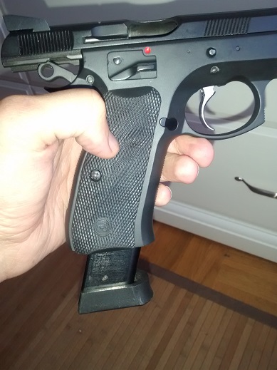

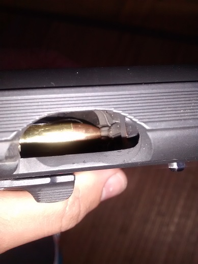

gracias por contestar coopy, de gran ayuda como siempre. ya localice el problema, me falta la causa. cuando la corredera empuja un cartucho a la recamara, en ocasiones el siguiente,que queda el primero en el cargador se mueve hacia alante medio centimetro, si liberas en ese momento el cargador, este baja unos 2 cms pero se queda trabado, tropieza contra el muelle del eztractor del cargador/ y tornillo del mismo, si tiras de el el cartucho se mueve hacia arriba en su parte delantera y sale. os pongo unas fotos...

Es lo que te digo, problema de los labios
Te arrastra el siguiente porque está el cartucho más arriba de lo que debe..
Cierralos con mucho cuidado y que queden simétricos.
Comprobaste si es con todos los cargadores?

solo tenia dos en casa, en uno si y en otro no. probare el tercero a ver e intentare cerrarlo un poco con unosalicates , a ver que pasa...muchas gracias por la ayuda

Pues parece ser q eran los cargadores. Ayer me los cogió un compi y los abrió un poco por la boca. Y ya no se volvió a interrumpir.espero q dure.
